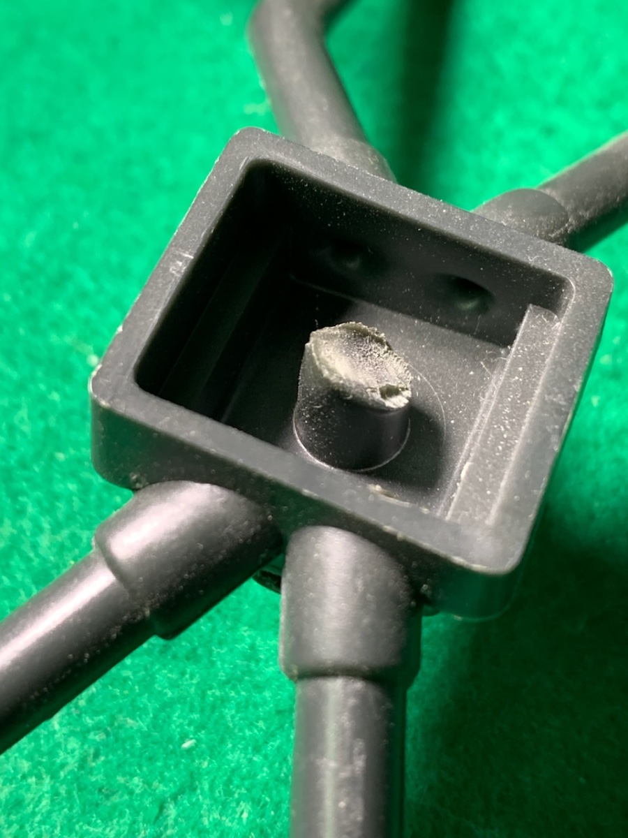

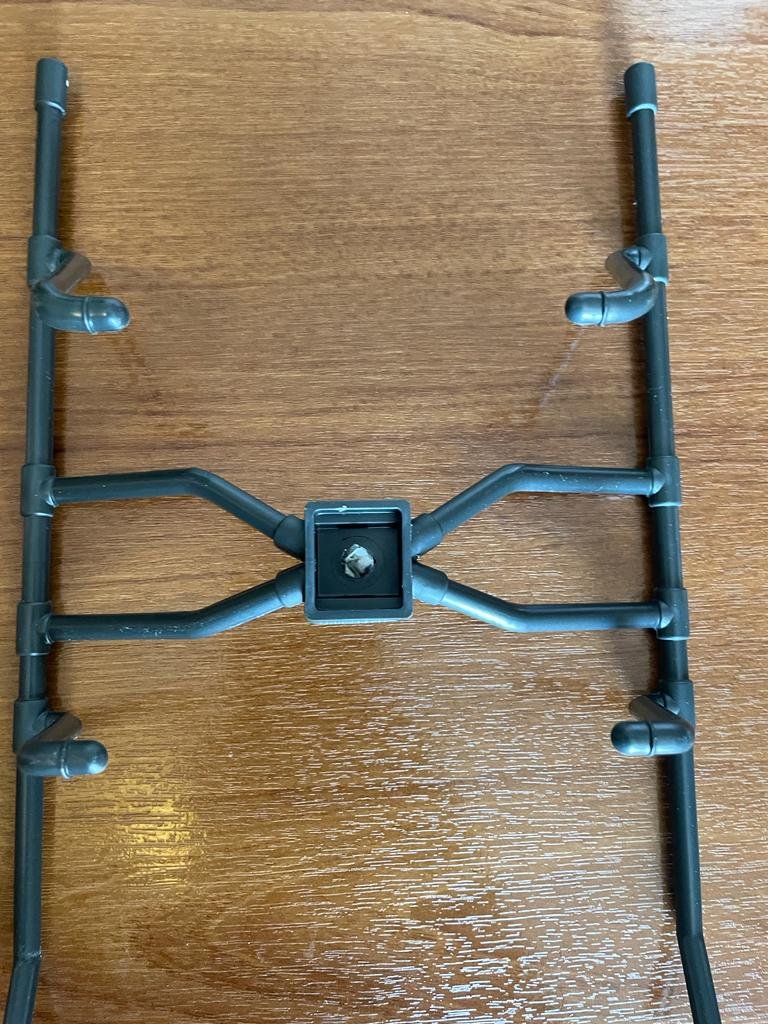

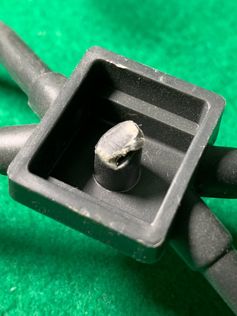

Alguien sabe si los helicópteros Geyperman salian de fabricación con el corte de ese pitón así? Como roto? O debe de estar de otra forma esa pieza?

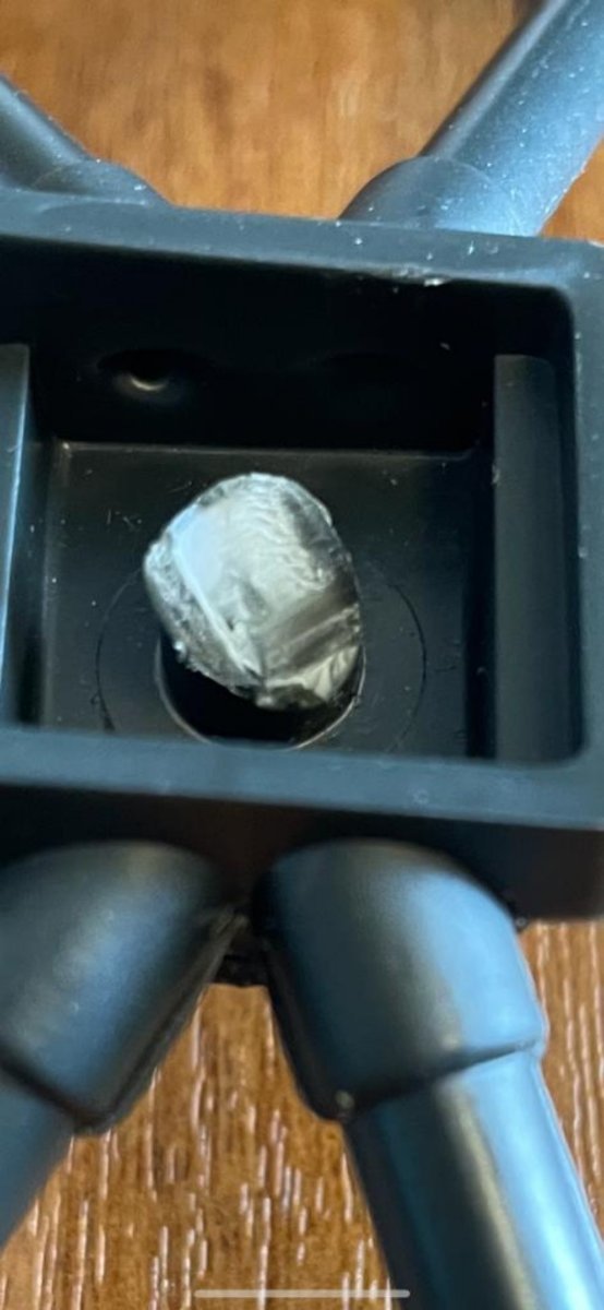

Alguien sabe si los Tankes Scorpion Geyperman salian de fabricación con el corte de ese pitón así? Como roto? O debe de estar de otra forma esa pieza del Tanke? :lol:

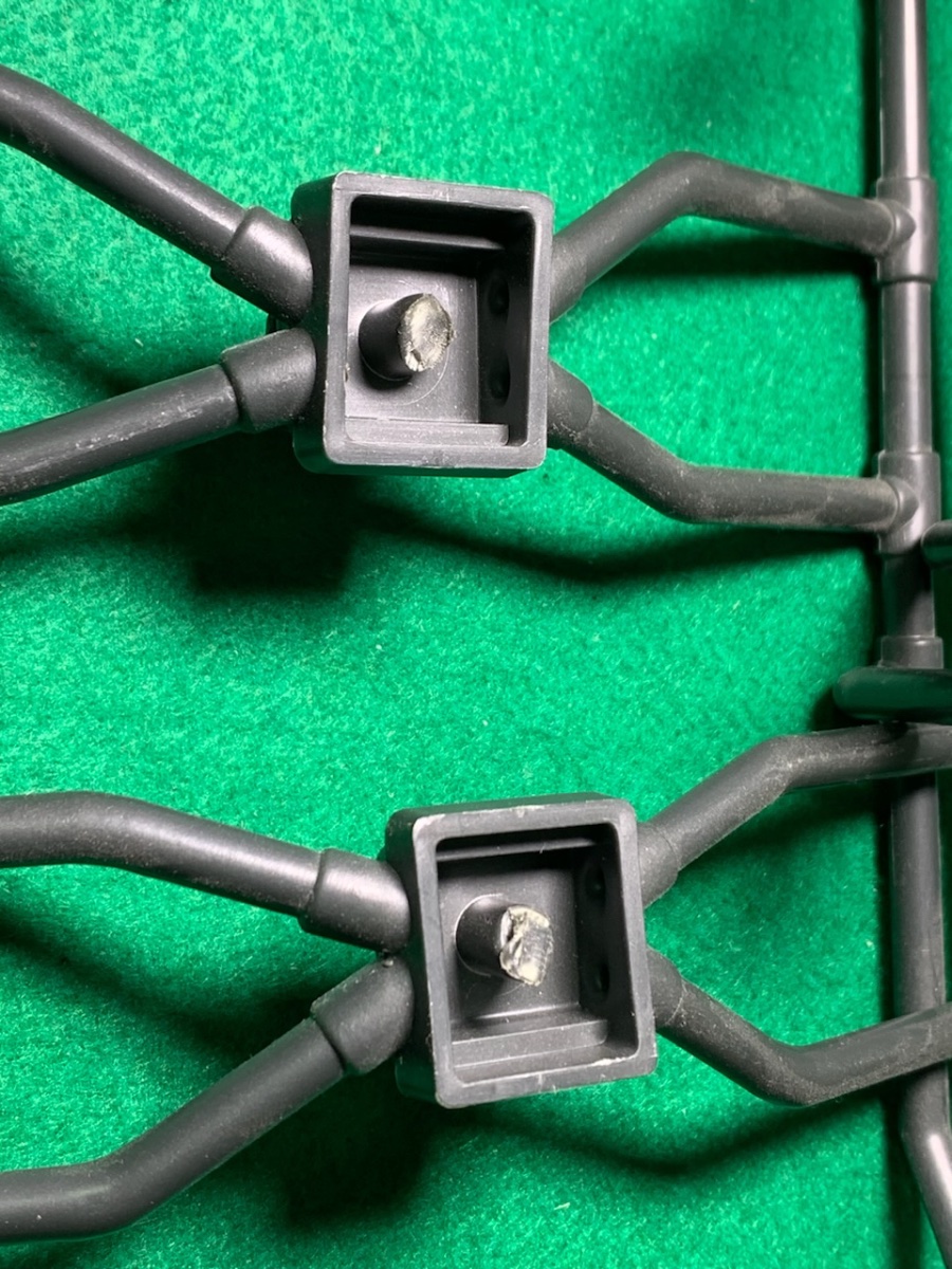

Todos tienen el corte muy parecido.

Esa pieza está así de fábrica debido a que se utilizarían unos alicates de corte para seccionar lo que deduzco que sería el plástico sobrante del vástago de inyección; y está muy bien diseñado, ya que queda en una posición oculta una vez la pieza está montada.

Efectivamente, lo que se ve es el sobrante del bebedero de inyección. En otras piezas entra el plástico por algún punto discreto, pero en esta entra directamente a la pieza por ser un molde de una sola figura.
