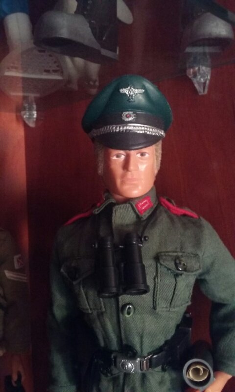

Creo que ha quedado muy bien!!!

A éste le quité la barba con alcohol, paciencia y con mucho cuidado.
No usar acetona,se come el plástico. Con los de primera generación igual si se puede no lo he probado. Ay productos que quitan el pegamento,pero yo lo hice con alcohol.

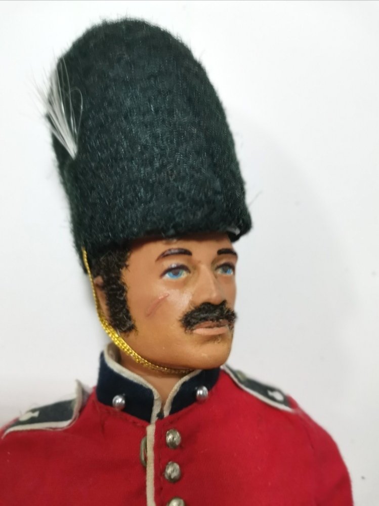

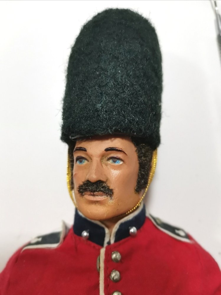

Este es el primero que afeité yo. Le dejé el bigote porque es el granadero y me gustaba así.
Lo hice con espuma de afeitar y un cuter pero usandolo perpendicular y con cuidado solo para saltar la mayoría del pelo. Cuidado con las curvas de la mandíbula! Luego con unas pinzas de cosmética fui arrancando pelillos, combinando con frotar con un trapo de algodón mojado en acetona o quitaesmaltes. A los primeras no les hace nada si no lo dejas mucho rato. Frotar acetona y luego enseguida frotar con la otra punta del trapo con agua.
Para las comisuras y rincones, orejas etc.... Con cuidado y las pinzas y un punzón viejo de dentista de rascar caries..... Es mi herramienta imprescindible...
Afeité del todo otros dos... Pero han quedado tan bien que no estoy seguro cuales eran entre los que tengo...
Por si aporto algo...
¡Saludos!!
Re: Quitar barba
Con bigote y patillas queda genial.

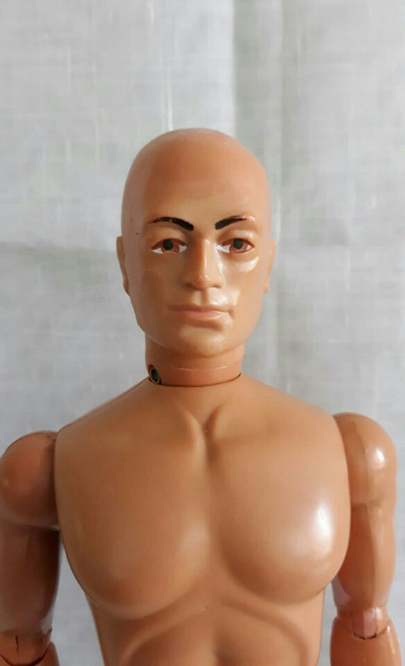

Algunos ya conocías a mi geyperman calvo.
Al ser de segunda generación es muy fácil.
Primero quitar pelo y pegamento.Yo uso alcohol y raspo con la uña para no deteriorar el plástico.
Limar hasta quedar uniforme con la frente.
Ligar con lija no muy gruesa para quitar las rayaduras.
Volver a ligar con lija superfina y agua para dejar sin rayaduras.
Pulir,yo uso pasta de dientes para éste tipo de plásticos.
Con una Gamuza dar brillo. Tambien se puede dar abrillantador de muebles.
Re: Quitar barba
¡Qué bueno!
Queda muy bien.
