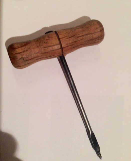

Excelente reparación. En el foro reparaciones tienes otras formas de hacer artroscopias de articulaciones.
Yo lss hice de la siguiente forma.
1. Disco en la dremel y rebanar el plástico del viejo ñivote roto hasta llegar al remache.... ¡Con cuidado de ir poco a poco y recto sin tocar los lados de la rodilla!!
2. Llega un punto donde el disco no llega al final del remache para partirlo del todo sin tocar "hueso". Aquí descubrí que no hace falta romperlo del todo... Cuando no se puede más con el disco, se mete por uno de los agujeros del remache un berbiquí de carpintero del tamaño adecuado, se gira y el remache se acaba de partir solo y tirando con el mismo berbiquí sale muy fácil.
3. Yo lo que hice es sustituir el remache por un tubito de plástico hueco tipo boli. El truco es meterlo a presión pero que sea más corto que el ancho de la rodilla y centrarlo. De esta forma a cada lado puedo poner los extremos reducidos en tamaño del viejo remache. En resumen si ves la rodilla parece entera, no se ve el plástico dentro entre los extremos del remache.
Lo dicho, en Reparaciones hay fotos y otras reparaciones parecidas de compañeros.
¡Suerte!!!!

Esta es la idea...
- FullSizeRender.jpg (32.89 KiB) Visto 8020 veces
- IMG_20201127_194905.jpg (14.23 KiB) Visto 8020 veces
