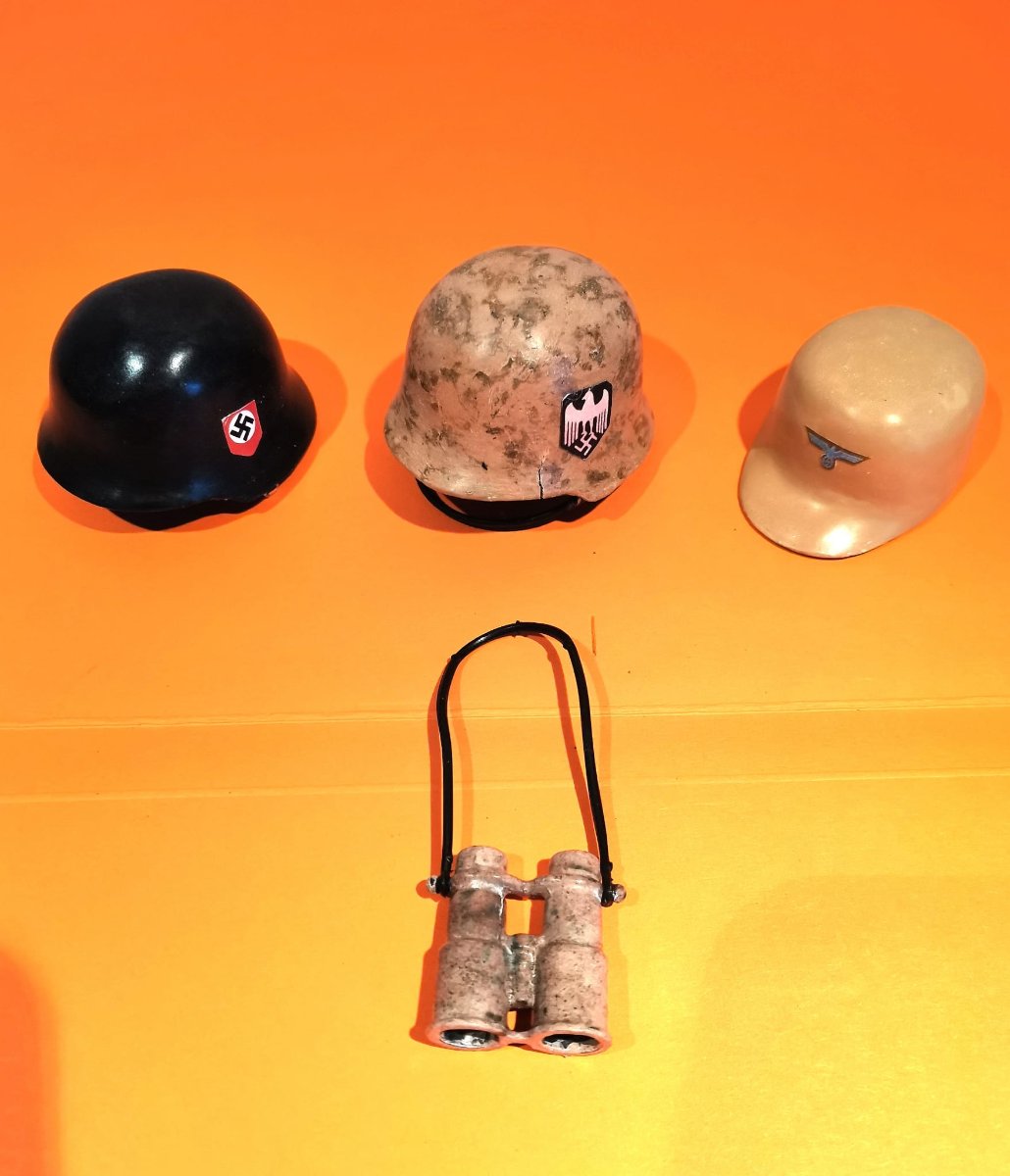

¡Hola buenas!
Como me han preguntado varias veces sobre el tema y veo que las respuestas están repartidas por diferentes sitios junto aquí cómo usé plástico para recubrir otras piezas y darle otro aspecto.
Vale decir que lo hice primero por necesidad, porque tenía un casco partido en dos y no se me ocurrió otra cosa. Luego lo usé para convertirlo en un casco Afrika Korps, para una gorra y para unos prismáticos.
Y luego lo usé para reconstruir el manillar de la moto y el cañón del Skorpion (pero eso ya no es lo mismo, porque lo hice con poliuretano original de Geyperman, está explicado en los respectivos hilos de esas reparaciones).
Para plastificar solo necesitas disolvente y piezas de lego, las disuelves y las combinas para conseguir el color al gusto. Debe quedar ligeramente espeso.
Luego con un pincel "pintas" la pieza con tu pasta. Y aconsejo inmediatamente meterle unos minutos de secador de pelo con aire frío para que se evapore buena parte del disolvente por si acaso. Y esperar un par de días. A continuación si no nos ha quedado perfectamente cubierto lo hacemos otra vez en segunda capa.
Por supuesto no va a quedar homogéneo ni liso. Ahora bien seco y duro toca lija fina para dejarlo igualado. Cuando esté conseguido, con el pincel directamente sólo con disolvente mojamos superficialmente para eliminar los rayajos de la lija, y más secador y esperar una par de días. Por último, pulimento Titanlux o similar, trapo algodón y listos.
Advertencia: no aconsejo intentar lo mismo por dentro si es un casco, o asegurarse con el secador que el disolvente evapora rápido, o se puede deformar.
Otra: no aplicar nunca disolvente o pasta en una pieza o zona plana, por ejemplo del Land Rover. Los vehículos son de poliuretano y el disolvente lo excita, solo vas a conseguir que salgan grumos.
Otra curiosidad: descubrí que para pegar dos piezas de plástico o poliuretano, donde el cianocrilato (loctite) fracasa, la pasta del mismo material triunfa. Así reparé con éxito una pieza con movimiento como la hélice de la lancha y de dos rotas hice una funcional.

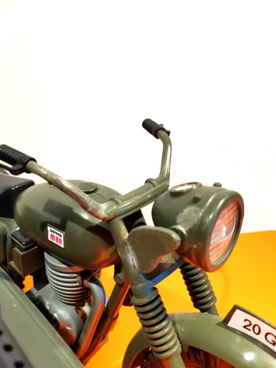

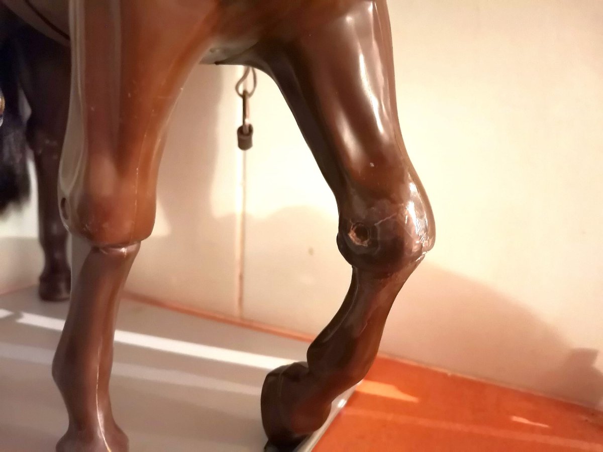

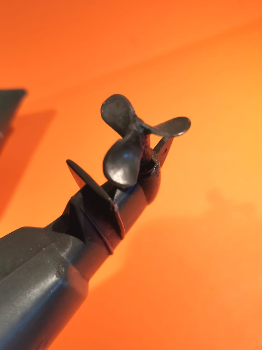

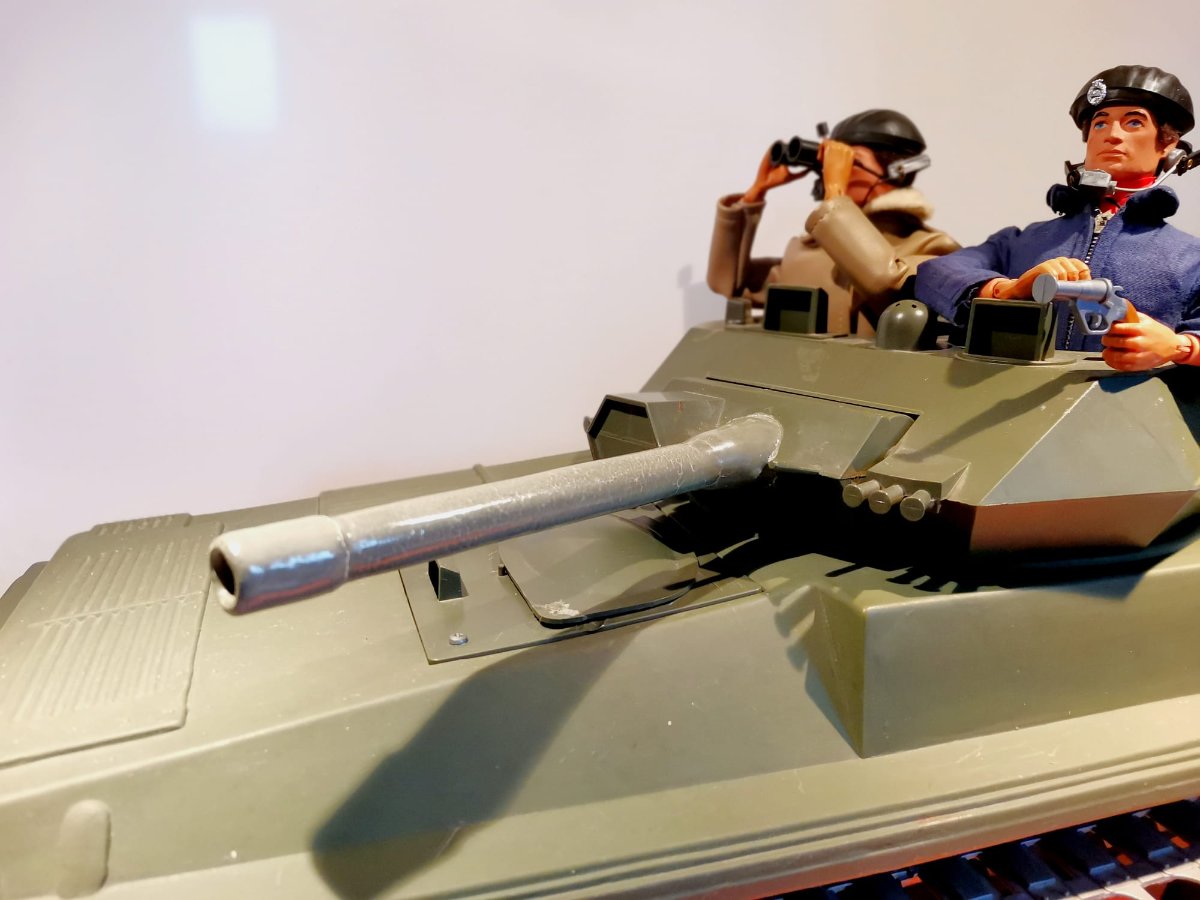

Un pequeño resumen de lo que hice de esta forma:
Con lego cascos y prismáticos y reparar la rodilla del caballo (esto combinado con una arandela metálica)
Con poliestireno la parte derecha del manillar de la moto y el cañón del tanque (para forrar la prótesis de alambre en un caso y un tubo de plástico en el otro) y la hélice.
Vale decir que el poliestireno al disolverlo y manipularlo, con los años ha ido perdiendo tonalidad de color verde y brillo y aparecen microgrietas, pero vamos que para mí al ser el mismo material que el original siempre es mejor opción que pintar porque clavar el color verde y el brillo en pintura me parece imposible.
