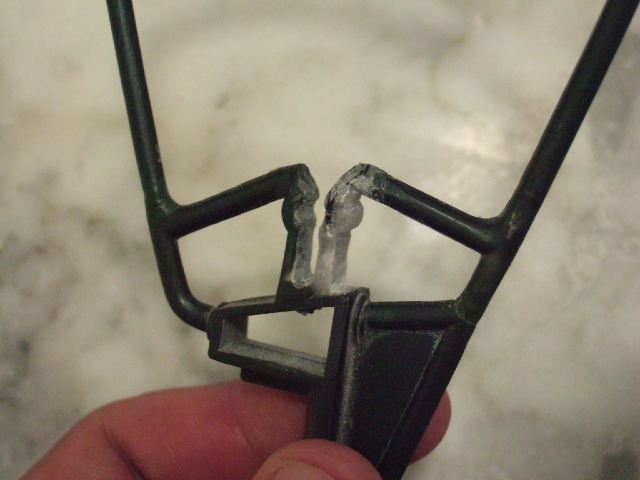

Hace algun tiempo consegui un helicoptero con una pieza del estabilizador roto y faltandole un trozo.El problema es que dicha pieza no podia ser reparada con masilla ni nada similar porque esta tiene que aguantar bastante presion, ya que es la que sujeta el ala.
Despues de darle muchas vueltas,se me ocurrio lo siguiente:
con ayuda de un taladro manual y una broca muy fina, he metido unos alfileres por el hueco de la pieza, para hacer una especie de encofrado.Le he liado hilo normal de coser, para poder hechar pegameno tipo loctite,y al mismo tiempo bicarbonato, con lo que adquiere mucha dureza y resistencia.
Como veis he tenido que poner alfileres tambien en la otra pieza para que se unan.
Aqui ya se empieza a ver le pieza en bruto.Con la ayuda de una lima de relojero empezamos a darle la forma deseada y a cortar los sobrantes.
Aqui ya podemos ver la pieza con su forma y compruebo que es resistente metiendo a presion el ala.
Para refinar he utilizado masilla para los bollos de los coches, porque cuando seca es muy dura, pero facil de trabajar .
Y el resultado final.
El antes y el despues y unas fotos del helicoptero terminado.
Comentar que yo trabajo en el sector de farmacia y he sacado las gomas amarillas que sujeta las helices de una sonda vesical de goma(ya no las fabrican)y quedan muy bien y son bastante resistentes resistentes.
Por ultimo comentar que las pegatinas las imprimi de la web,pero en papel fotografico para una mayor calidad y decir que el helicoptero estaba en malas condiciones pero a base de pulimento suave,frotar y paciencia creo que ha quedado bastante bien.
Espero que os guste y perdon por tanto rollo :lol:
