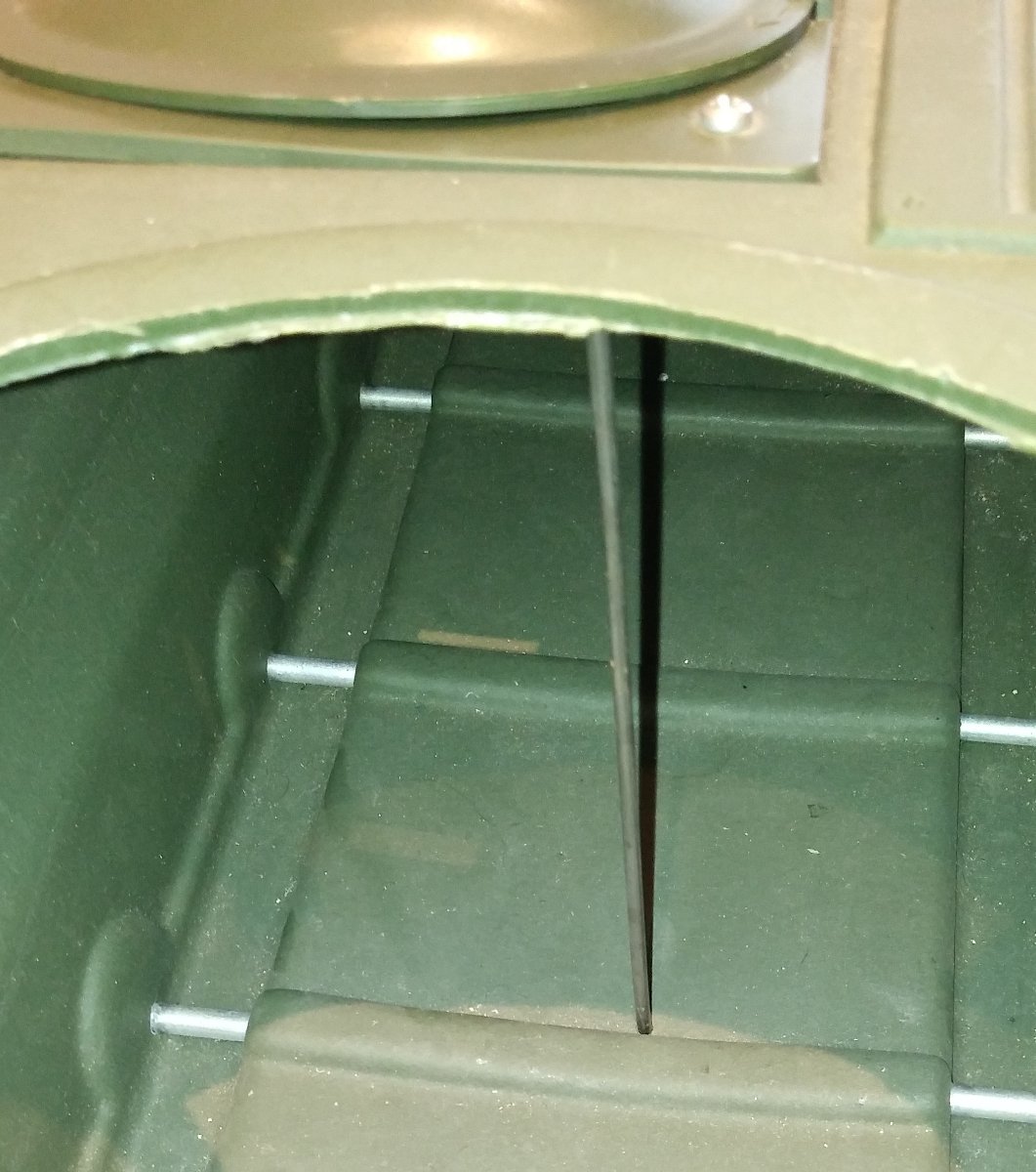

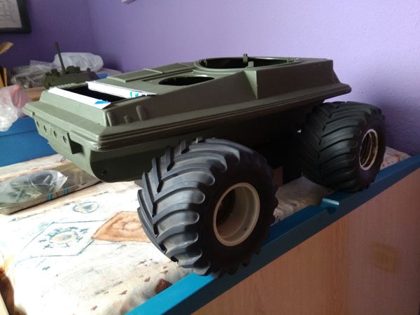

Por cierto, la barcaza estaba un poco combada hacia abajo justo delante de la torreta, al lado derecho de la escotilla. Este defecto hacía que las dos grapas delanteras que sujetan torreta y barcaza se vieran más de la cuenta.
Le he metido, un poco justo, un trozo de tubo fino de acero.
Esta ya no se hunde más...

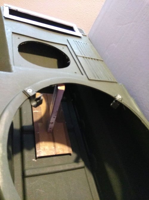

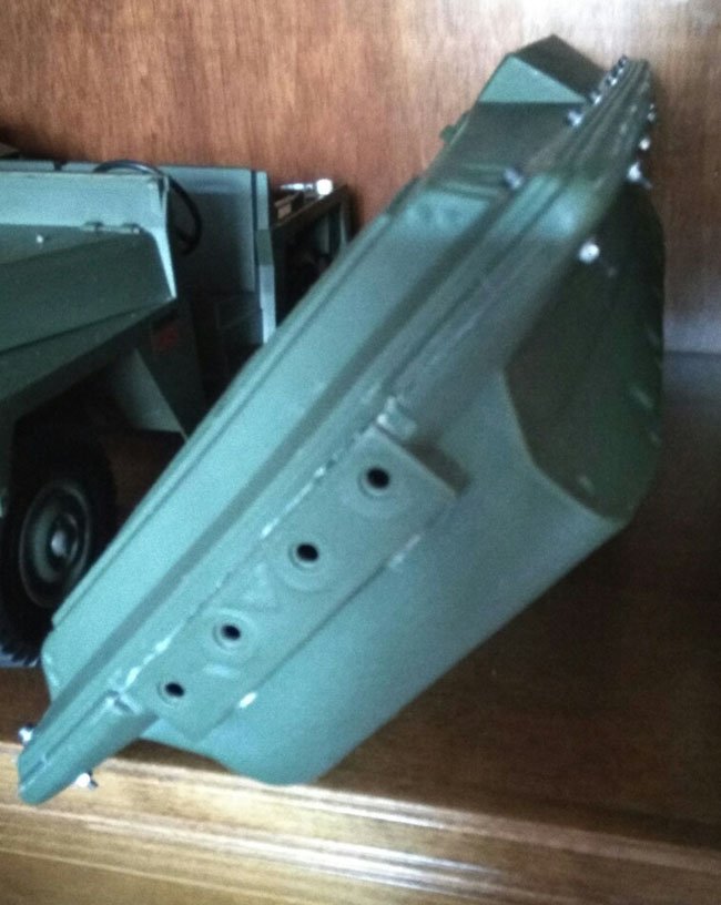

Cuidado, El plástico ejerce mucha presión hacia abajo y te va a deformar el fondo del tanque, si no te lo perfora con la varilla. Yo tengo dos y les pasa lo mismo. Corta un trozo de contrachapado que al menos abarque dos de los ejes y que el poste que levanta la carrocería repose sobre este así ejercerá la presión repartida. Y en vez de una varilla de acero yo pondría un trozo de liston de madera, rectangular, para lo mismo y así no te romperá nada tampoco arriba.
Estas carrocerías se ve que están hechas con un molde a temperatura y se deforman por enmedio. Una de las mias, la corté por la mitad y ya no encaja, se deformó total. A base de paciencia y metiendole tornillos la volví a encarar.
A ver si te hago alguna foto interna de lo que le he metido provisional.
Esta es la otra, si te fijas a la altura de la torreta, tiende a arquearse hacia dentro. Este defecto lo tienen las dos, como en el tuyo. Mi consejo, retira cuanto antes la varilla, te puede llegar a perforar el fondo.

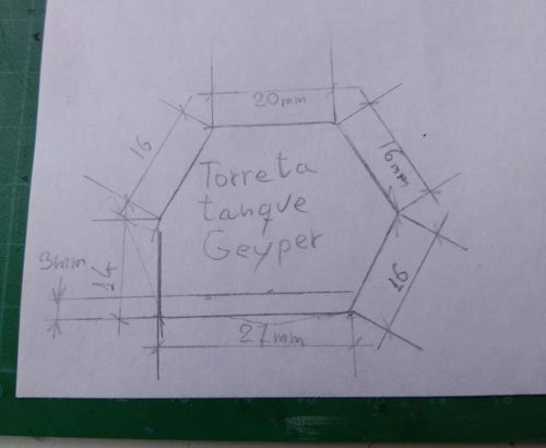

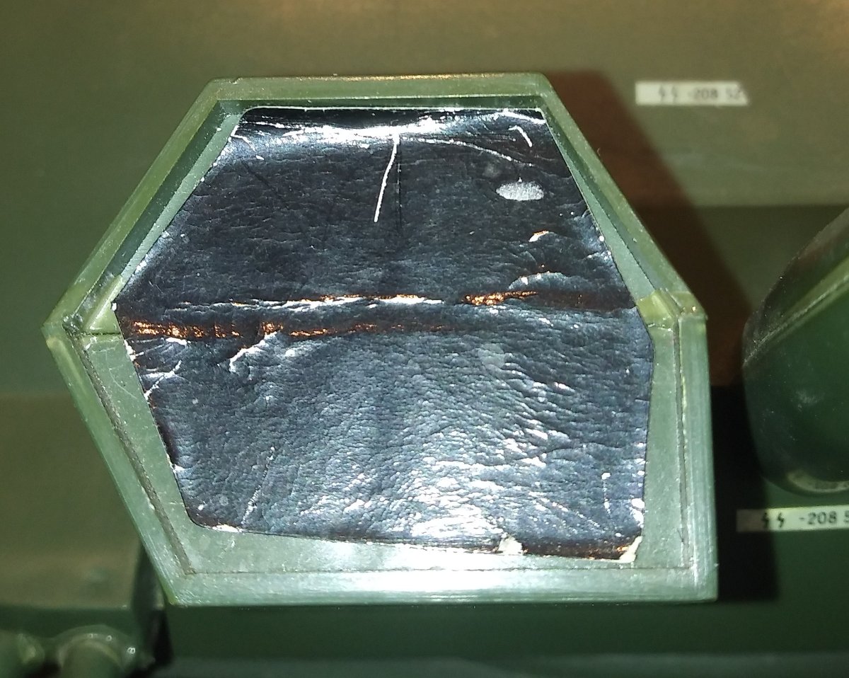

-Aquí tienes las medidas del inflarojos de tiro nocturno. Vinilo adhesivo negro, tijeras y lo tienes. Algo más trabajadito, después lo recortas en una hoja de hacetato y pegas encima, parecerá un cristal.
-En esta otra puedes ver como solucionar el tema de la deformidad de la carrocería. Pero aun así, la fuerza que ejerce sobre el fondo, no deja meter bien los ejes. Solución: Unas tablitas del tamaño de la distancia entre ejes y la chapa larga apollada sobre estos. (ten en cuenta que luego va el Geyperman dentro, deja espacio para que puedan estar a pierna suelta, jajaja :lol:

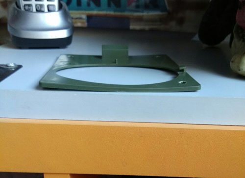

-Seguramente también tendrás doblada la base de la escotilla, ponla sobre una superficie plana y dale calor (con un secador de pelo) presionando sobre los extremos, ¡cuidado que te puedes quemar! :horror:

Y que no se os ocurra cortar la carrocería por la mitad. NO VUELVE A SU FORMA. :horror: Se ensancha la parte superior y ya no encaja con la inferior. (Acabaré haciendo un invento con este. Como hacerlo más alto y hacer un TOA).
Medidas inflarojos nocturno. Los tres mm, que indico en el margen izquierdo inferior, son lo que tiene de más el dibujo, ya que ha sido calcado directo de la torreta. Pero las medidas de la pegatina son las indicadas.
Solución provisional para levantar la carrocería en la zona central
Base de la escotilla doblada

Cambiaré la varilla, de hecho mi primera idea fue utilizar un lápiz de color de mi hija pero encontré antes la varilla y se la puse. No pensé en posibles consecuencias.
Para el visor tengo reservado un trozo de plástico de un bote de champú de color verde oliva un poco brillante, probaré. Si no pegatina negra y andando.

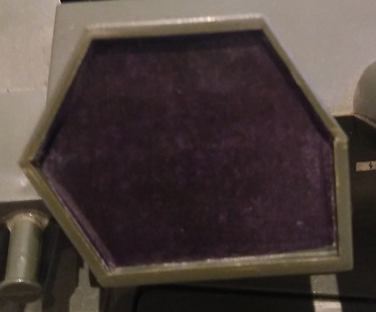

Otro paso más, pegatina negra para el visor, deseché la idea del plástico brillante...me he vuelto purista... jejeje
Lo que puede que use es un acetato y ver como queda...
Fotos del antes y después.
Pegatina visor antes.
Pegatina visor después.

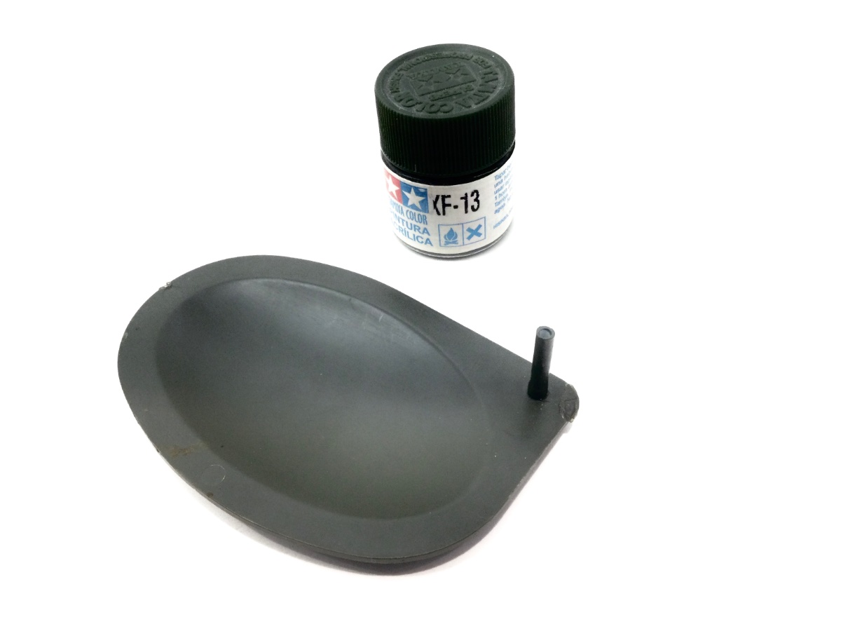

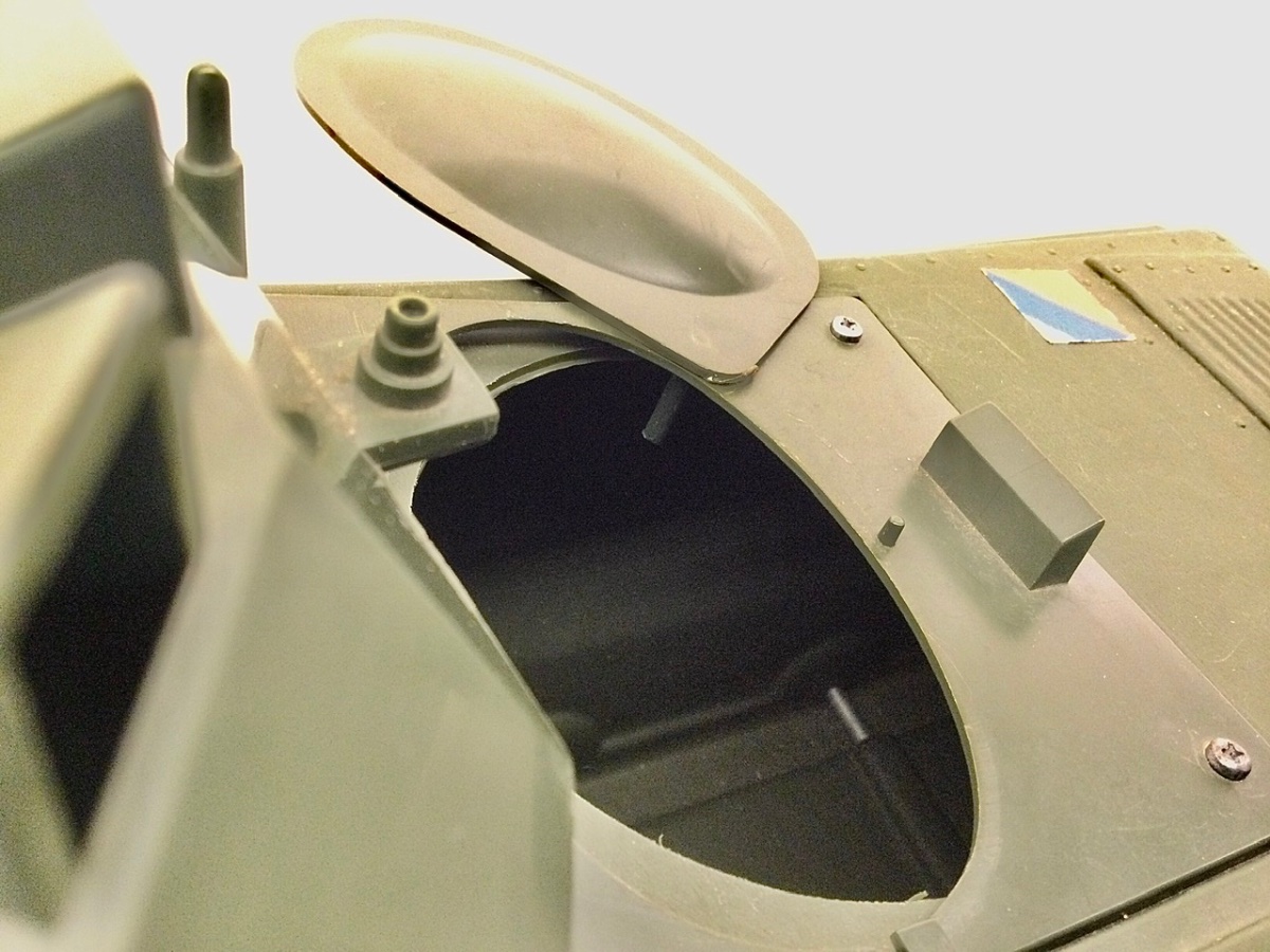

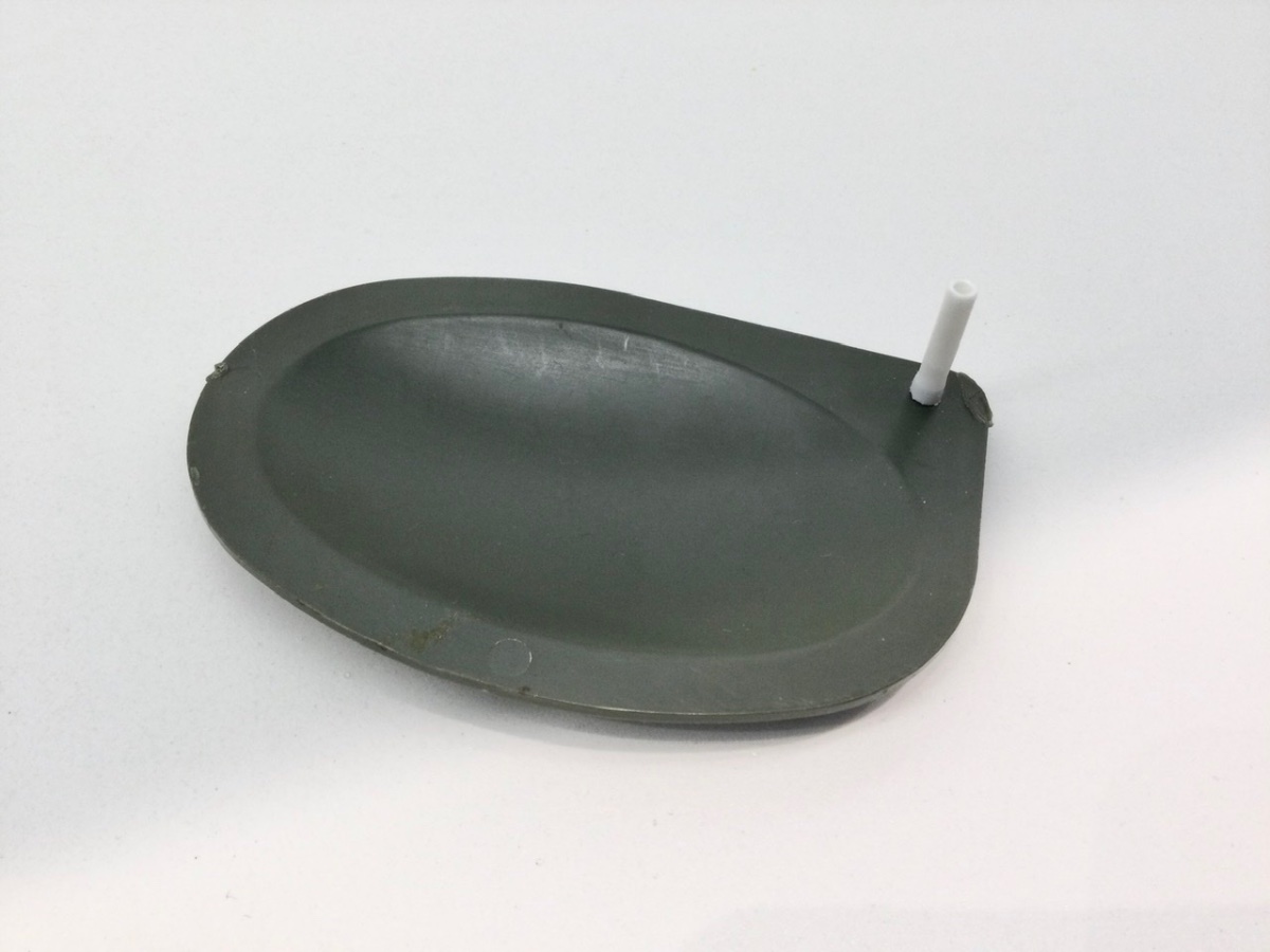

Ha aparecido una escotilla por lo que otra cosa menos para completar el tanque.
El caso es que el pitorro de enganche no aporta la suficiente estabilidad y la es escotilla abierta se sale de su sitio y se cae.
Le añado un trozo de tubo que encaja a presión, por tanto se puede quitar y dejar la pieza intacta.
Mensajes: 607
Re: Dudas tanque Escorpión.
No se ve apenas pero lo pinté y despues una mano de barniz satinado.
Mensajes: 607
Por último se coloca en su sitio. Ahora queda bien sujeto, gira perfectamente y no se sale de su sitio. Seguimos para bingo.
