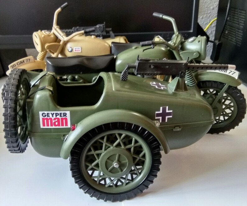

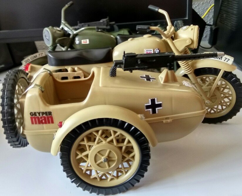

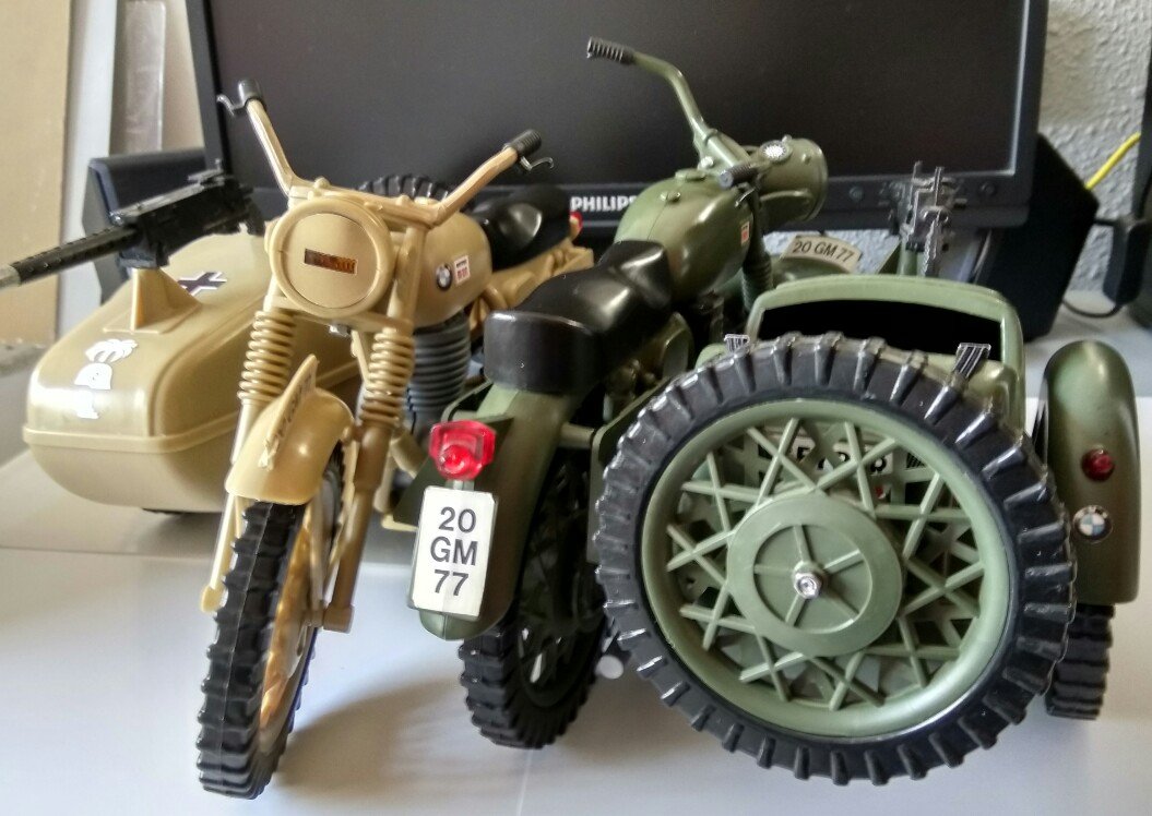

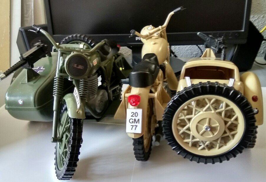

Ahí van unas cuantas fotos más Luar, con alguna modificación/opción por mi parte, que creo pide a gritos para estar acorde con los modelos de la época (ya, ya no eran BMW, pero quedan bien con la pegata :indio: ). Aunque me ha quedado por enseñaros otra pieza que siempre rompe: LOS SOPORTES DEL FARO! No encuentro las fotos. Ah! y tendré que restaurar la caja de la del desierto... :horror:

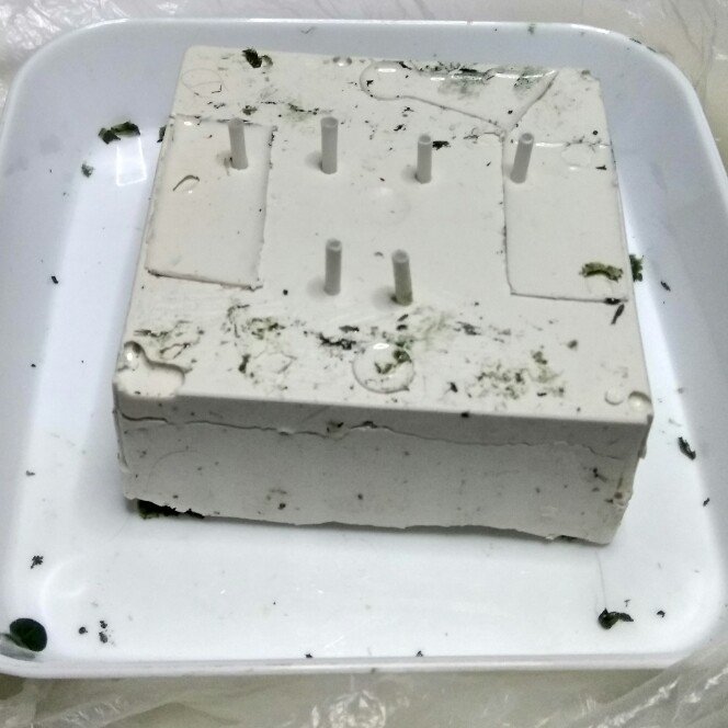

Gracias PRG05 por la respuesta, yo las réplicas también las hago así, pero las maletas me parecían muy complicadas de sacar con molde por los pivotes de sujeción. Muy buen trabajo.

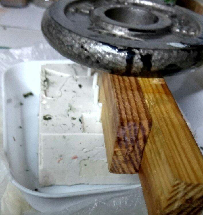

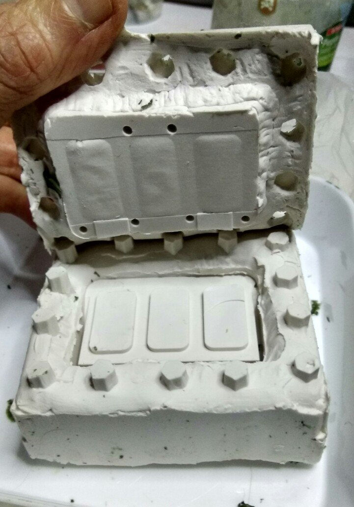

Luego trataré de ponerte una foto del molde, el tema está en procurar que saque el aire y no cree burbujas.

Como dices le eché muchas horas, sobre todo para conseguir los colores exactos con los pigmentos empastados para la resina (va todo pesado por bascula de precisión, por gotas :llora: :llora: :llora: ) una gota de más o de menos influye. El componente A de la resina, es más denso por lo que se le echa un pelín más de color, porque gran parte se queda en el vaso... Cuidadin! el exceso de pigmento vuelve la resina gomosa :flipando: :mareo: :horror:
La pintura con el aerógrafo, marrón claro tampoco se queda atras, aunque nada que ver con los pigmentos :horror: (estos son aceitosos como el oleo) una verdadera gu...a...rra...da. Te lo pringa todo.

Este es el molde, con respiraderos para sacar el aire, así no se acumula en los huecos de los pivotes. Una pelea constante con todos los detalles!!! :pirata: :uff: :calavera:

Que buen molde, esta de cine :alaba: :alaba:
