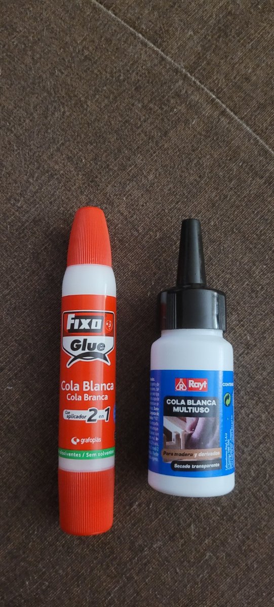

Mi experiencia hoy, con la cola blanca escolar, ha sido espectacular :D
Las articulaciones quedan como nuevas sin rastro de cola.
Apliqué con la punta fina del tubo de cola en las juntas de las articulaciones, las moví para que entrase dentro la cola, limpié con trapo y agua el exterior de la articulación de restos de la cola, esperé horas, y magia, como nuevas...volví a pasar trapo de agua para restos de cola seca y listo.
Una maravilla que no deja huellas.
Pienso probar ésta semana que tengo libre en el curro.Ya os contaré el resultado.
Muchas gracias a todos,
Yo a la siguiente vez le pongo cola de carpintero como dijo Jucar. Supongo será un poco más dura aún, y duradera.
Si hay algo que no aguanto en mi vida son las rodillas flojas de un segunda generación... :oops: :oops: cuando no se mantienen firmes en horizontal....
Digamos que me ha tocado la lotería con esta solución... :lol: :lol:
Efectivamente, mucho mejor con la cola blanca de carpintero que se seca y queda transparente al secar también como la escolar.
Las articulaciones quedan más duras.
La forma de aplicación la misma que con cola de escuela...Las apliqué directamente del tubo sin precisión de cirujano tipo jeringuilla o similar,a lo bruto, las sobras se quitan perfectamente con un trapo humedo.
Tiempo de secado de la cola carpintero, lo dejé 4 h. La escolar la dejé una noche unas 12 h.
Sin el muchas veces secretismo del coleccionista ( Mii tesoooro) creo queda definitivamente bien explicado por fin. :cerveza: , si lo he conseguido reparar yo ( que no cambio una bombilla) lo hará todo el mundo que lo desee.
Aquí las colas utilizadas , a la izquierda la escolar y a la derecha la campeona de las campeonas cola de carpintero.

Sin duda la de carpintero es la mejor.
Más dureza y no deja nada de rastro, la escolar hay que pasarle un poco el trapo húmedo después de seca para algún resto si es el caso.
Rayt medalla de oro, muy superior a la otra.
2.76 euros ese bote de 50 grs

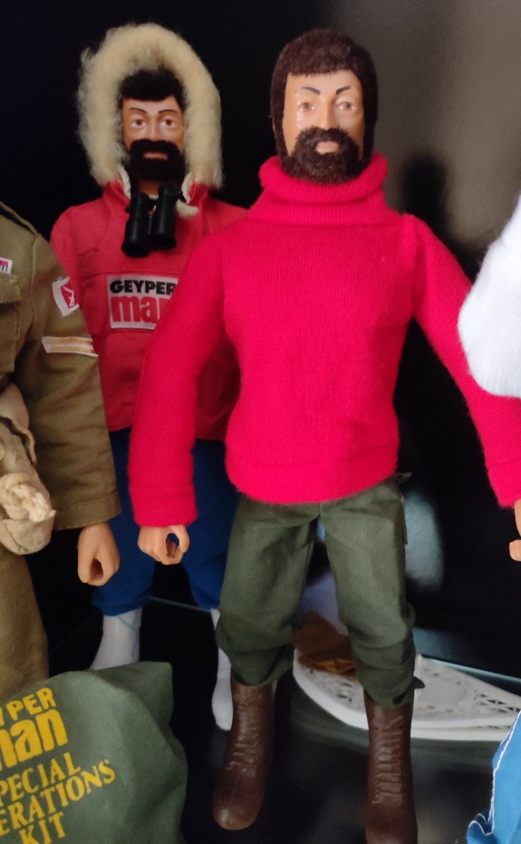

Les estás dando una segunda vida a esos geyperman q no es lo mismo ponerlo firme en un santiamén q luchar minutos hasta q lo conseguís poner firme y nada se mueva para q vaya al suelo :cerveza2:
Es para éste pobre que no me atrevo ni a quitar la ropa por si se afloja más...pero no queda otro remedio porque soplas y se cae :roll:
Prueba 2.jpg (122.69 KiB) Visto 9800 veces
