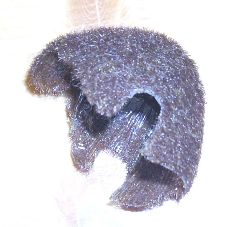

Pues ya lo provare, que tengo uno de segunda mio, calvo por reflockar. Ese fue el que reflocke en rubio, pero como no me gusto la tonalida, intente quitarle el pelo, y mi sorpresa fue que al rasparlo, salia muy facilmente tiras del pegamento con los flocks. De hecho si no se toca aguantaria, ya que el pegamento epoxi le da consistencia, hice una prueva poniendole film a la cabeza para sacarlo entero, y me salio una pelucapiernas escribió:Jaume, con las cabezas de segunda prueba a darles con disolvente y un pincel antes del epoxy, puede que así te agarren bien.

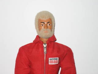

Yo he reflocado algunos gm de 2ª con barniz en vez de pegamento y no queda nada mal:
- imagen242b.jpg (13.78 KiB) Visto 18797 veces
