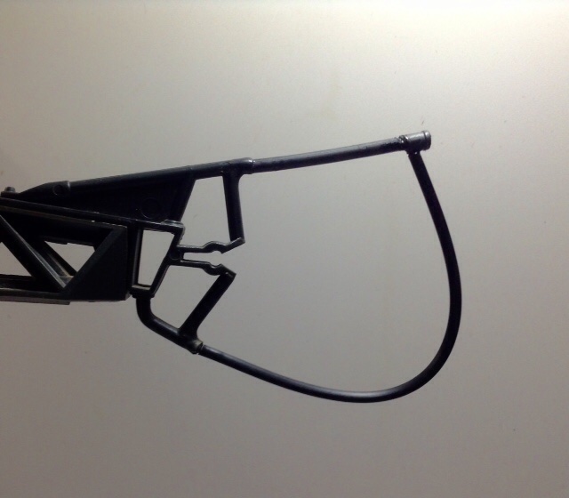

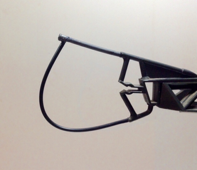

¡Hola compañeros!

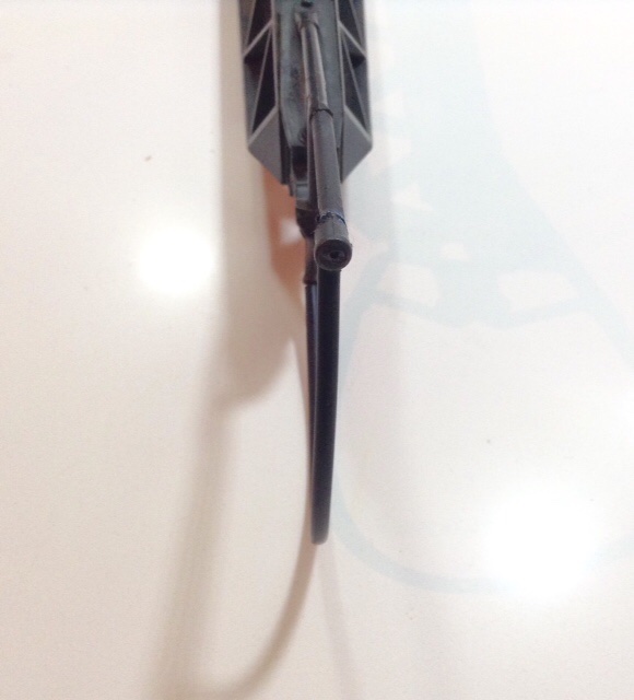

Aquí estoy otra vez con mi última reparación importante. La he dejado para el final porque no sabía como hacerlo. Hay otros hilos muy buenos pero como yo lo he hecho de otra manera pues lo explico por si ayuda a alguien. Yo estoy encantado con el resultado por la simplicidad y el efecto visual.

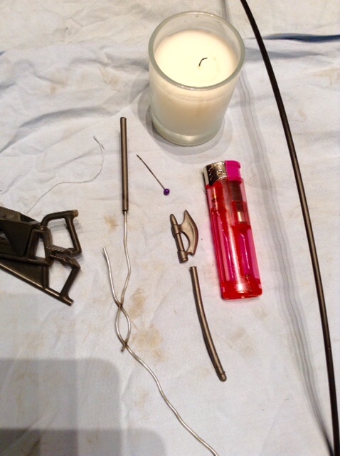

Materiales:
Una vela
Un cuter
Un alfiler
Un hacha vikinga de Playmobil que le sobraba a mi hijo.
Un alambre del grosor adecuado
Paciencia y dos horas mientras "veía" una peli malísima

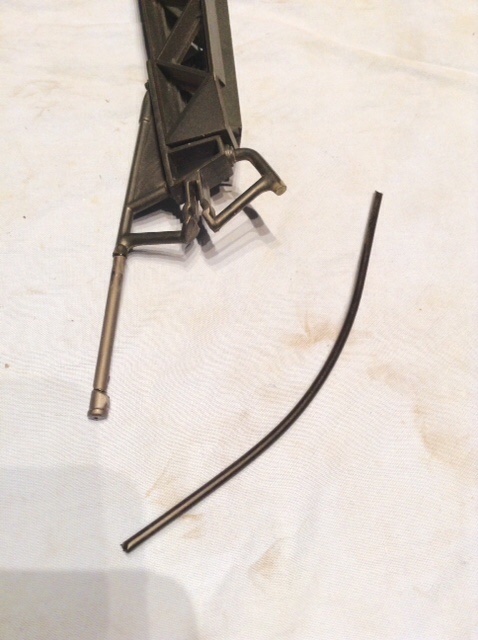

El hacha tenía el grosor y sobretodo el color adecuado, un poco más claro pero vamos, al 90% del gris oscuro de la cola. He usado el mango y un trozo del hacha para la parte recta superior.
Luego alfiler al rojo vivo para hacer agujero y el alambre mismo para agrandar e insertarlo. En total lleva 4 postes de alambre. Dos en el cuerpo mismo de la cola y dos en el giro superior de ángulo recto. Insertados y pegados con cianocrilato.
La parte elíptica de abajo es un tubo de microriego flexible de jardinería. Como está perforado el pivote de alambre entra a presión por rosca, no hace falta pegarlo. Y cortado al tamaño adecuado hace la curva perfecta. Eso sí es negro, eso no tiene remedio. Según la luz no se nota demasiado, la verdad.
¡Lo dicho, más fácil de lo que pensaba y encantado del resultado!
Solo me faltan dos aspas para el rotor y el estabilizador de cola..
VAMOOOOOOSSSSSSS :dedoa:

Que va, difícil no es, solo paciencia y despacito..... y la necesidad que da cornadas como el hambre.

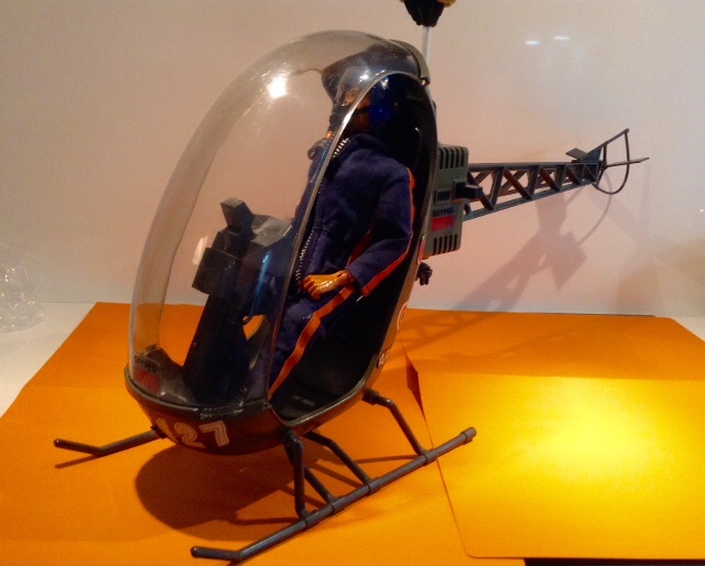

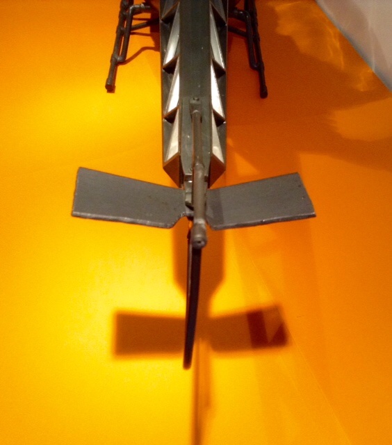

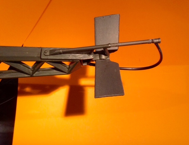

Bueno, soy impaciente, he tirado palante y he hecho el estabilizador con las medidas a ojo... :lol:
He utilizado un plástico gris oscuro del pie de una tele que no uso porque la tengo colgada en la pared. Le he dado forma con la miniherramienta y un cuter.

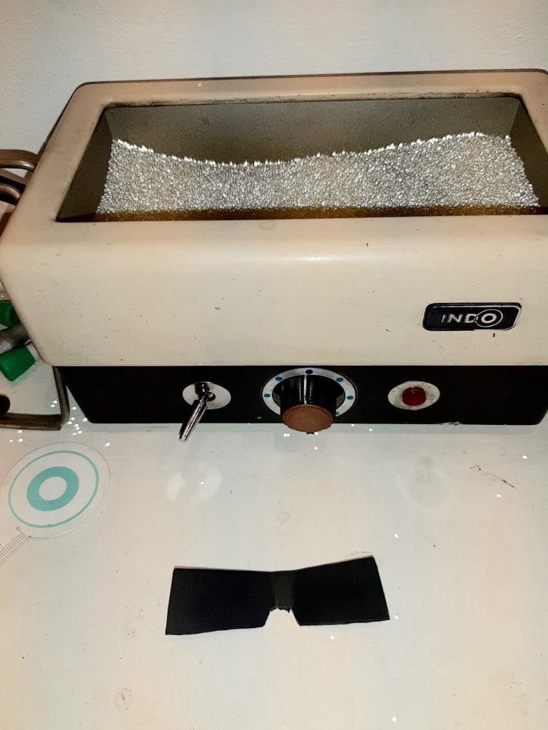

Aquí el tema es doblarla sin romperla. Para eso he reclamado la inestimable ayuda de mi mujer, que es óptica. Tienen una máquina de microbolitas de cerámica para doblar las patillas de las gafas de acetato - de pasta, vamos - y ajustarlas a las orejas. Ha ido de fábula. De hecho mi mujer tiene un mensaje para vosotros, el mérito es suyo. :alaba:
Luego le he soldado una pieza redonda de Famóbil como la que lleva el original que sujeta en la mordaza de la cola.
Estoy encantado, ni loco pensaba que me iba a quedar esto tan bien.
