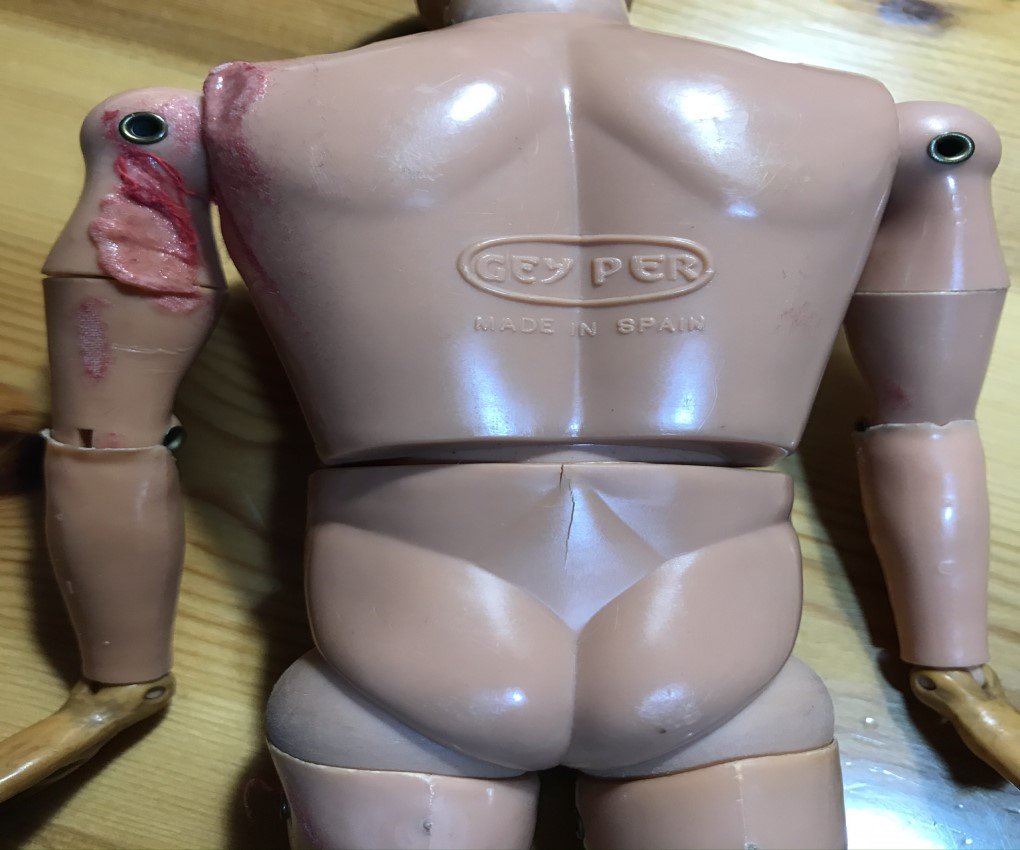

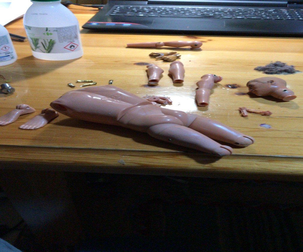

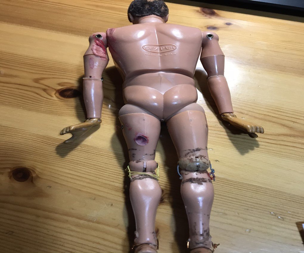

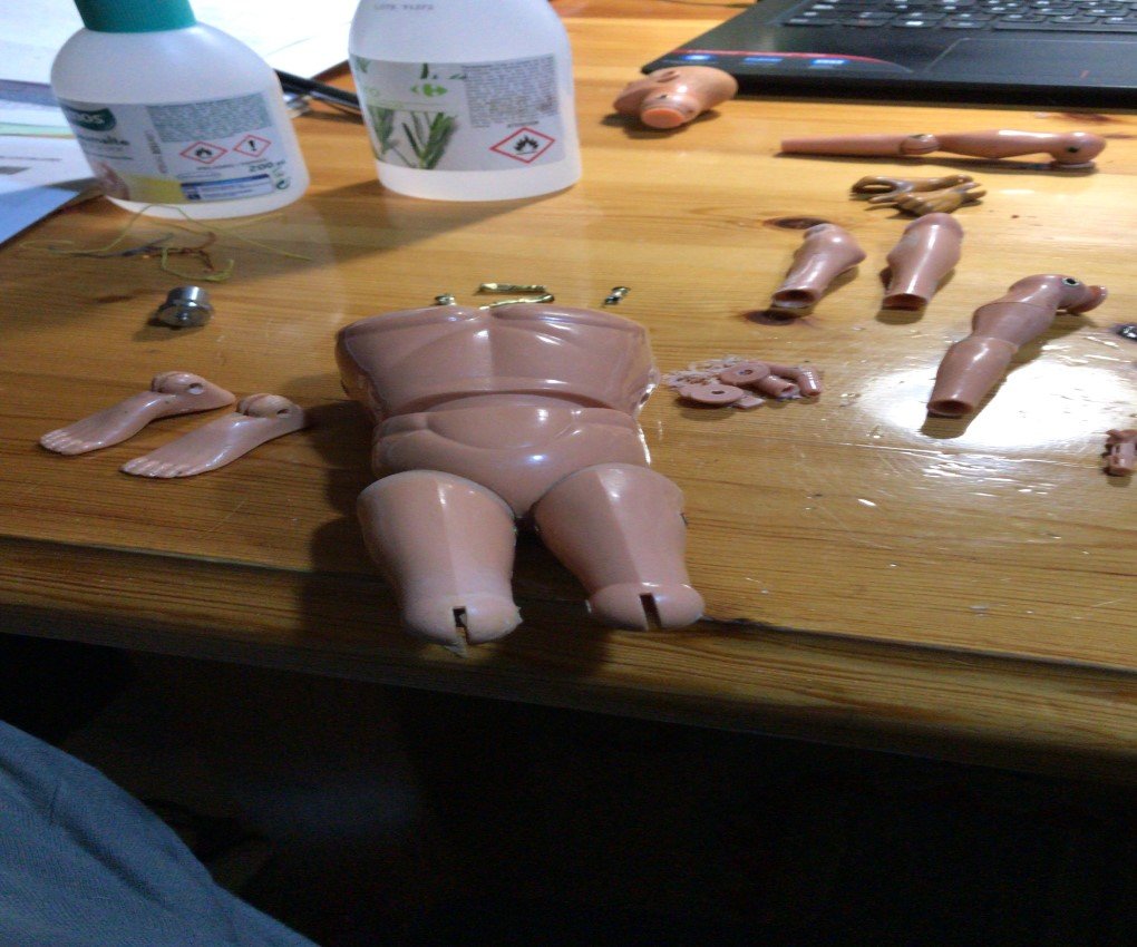

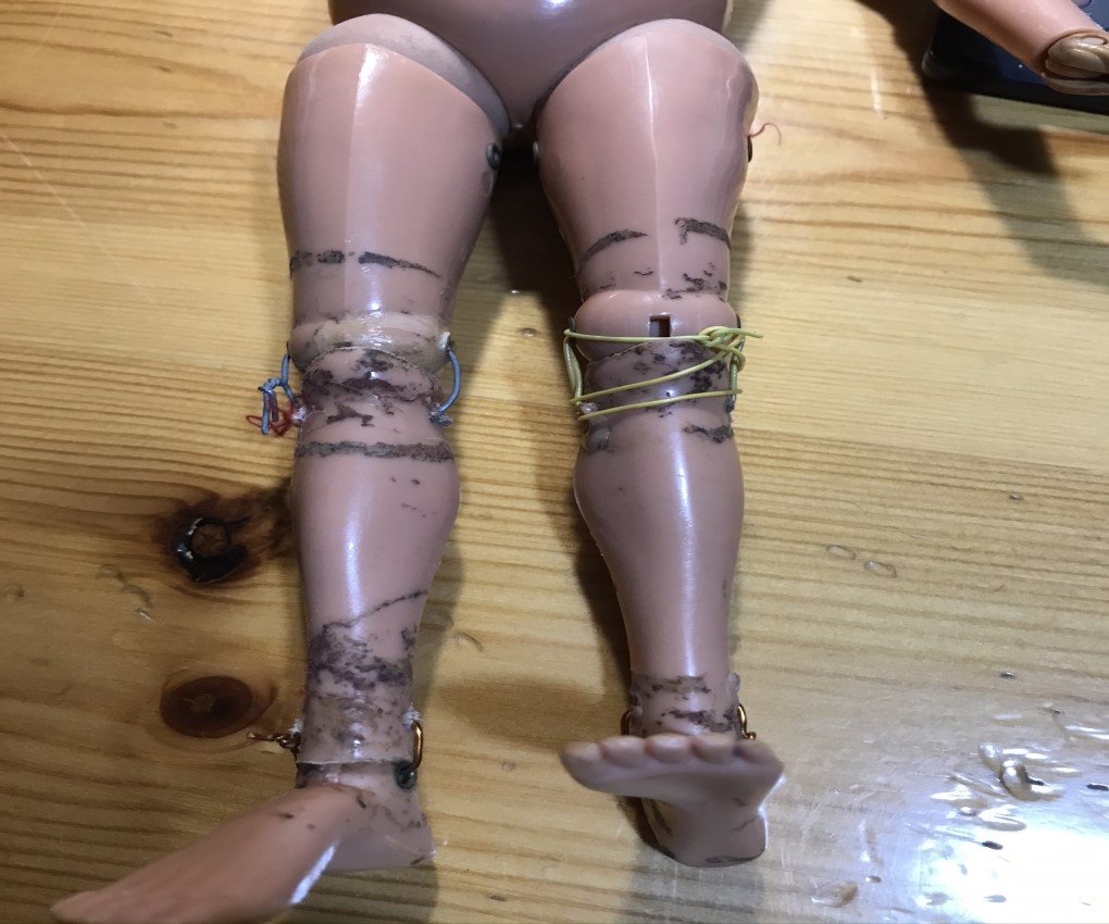

Así llega algún Geyperman
Espalda
estado
Elementos utilizados, acetona, alcohol, limpia cristales, papel de lija
Desmontar, sacar tornillos, abrir por arriba pecho, sacar cuello-cabeza, brazos, taladrar parte interior del remache, y sacar golpeando con un punzón , liberado el casquillo, con alicates finas, sacar rotula .
Colocar rotulas nuevas(venta hobbycrash), casquillo y remachar( punzón contrapunzón fabricación propia)
