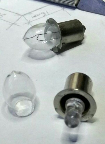

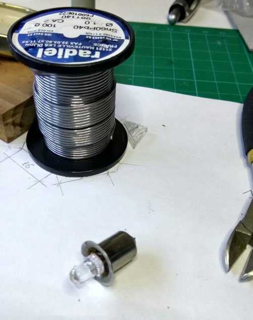

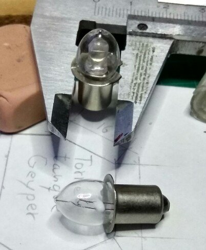

Despues de comprobar que la bombilla estaba fundida y que la funda está pidiendo a gritos el logo GeyperMan estampado, lo iré maquinando :porrazo:
La primera foto es del foro Geyperman. No tengo la caja original. Lo he pasado a bombilla Led, le instalaré un pack de pilas para alimentar la nueva bombilla.
Con pulso de cirujano tuve que recortar el cristal para no romperlo y dejar el Led rematado :idea:
Lo de pintar el logo Geyper sobre la funda... se retrasará algún tiempo. :explosion:

Tengo que hacer algo parecido para el detector de minas , que también me vino con la bombilla fundida , donde le pones la resistencia de carga para el diodo led? , en el portapilas?

Guillermo, no me ha dado tiempo todavía a plantearme como hacer la instalación, pero irá todo metido donde lleva la pila de petaca.
La resistencia la pondré, seguramente acorde a lo que le corresponde para una pila de 9V, de estas rectangulares, que me cabe perfectamente.

Para una tensión de 9v entre 680 Ohmios y 1K le valdrá

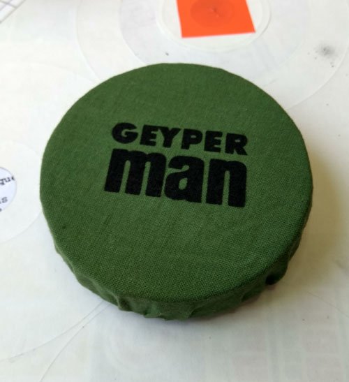

Vamos a por el logo. No sabía en que color quedaría mejor :?: :?: :?: :medoy: Los sacos militares (petate) viene estampado en color verde pistacho y queda muy bien... tal vez mucho verde :dedob:
En blanco... resalta mucho :?: :dedob:
Como el logo original, geyper en rojo y Man en negro... parecería una pegatina :dedob:
En negro que es lo más socorrido :dedoa: :aplausos2 :me parto:
Siempre se puede cambiar... :uff: :quemao: :exploto: :me parto:
Sobre todo tapar bien para pintar con pintura negra. La podemos liar :llora: :medoy:

Re: Restauración Reflector
Excelente te ha quedado. :aplausos2 :aplausos2 :aplausos2
