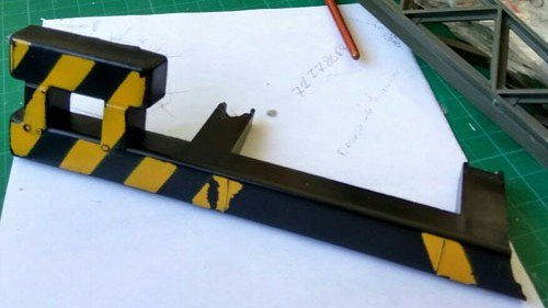

Como todos sabemos, la parte más débil de este modelo es el parachoques por la parte donde va enganchado al coche y no se porque :flipando: muchos están rotos por uno de los laterales. :horror: La mejor forma de reparar esto es con Loctite (Cianocrilato) y echándole bicarbonato, nada más aplicarlo, lograremos que el cianocrilato se convierta en una masa dura inmediatamente que podemos modelar, con el micromotor (Dremel, en ocasiones) y con una pequeña pasada de pintura, queda genial :pirata: :alaba:
En mi caso... El trozo lateral roto del parachoques, está desaparecido :llora: en combate :me parto: :me parto:

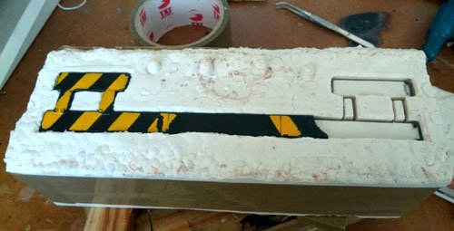

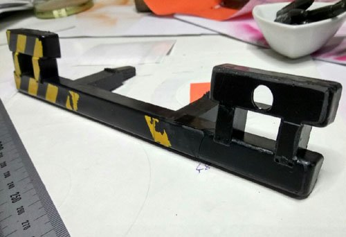

Solución: molde y reconstruirlo, tarea complicada :pirata:

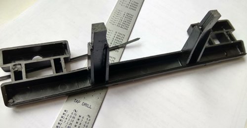

La primera prueba... :pirata: me salieron burbujas :exploto: Tendré que volver a repetir tomando otras medidas :medoy: :anda: Pero no me doy por vencido y tenía ganas de enseñaros los detalles que son los moldes de silicona (salen hasta las marcas originales del mode de fábrica. Esos redondelitos en la parte trasera) :dedoa:
También he añadido en el molde unos refuerzos en los postes de enganche al coche, para pegarlo o atornillarlo según mejor se vea.
