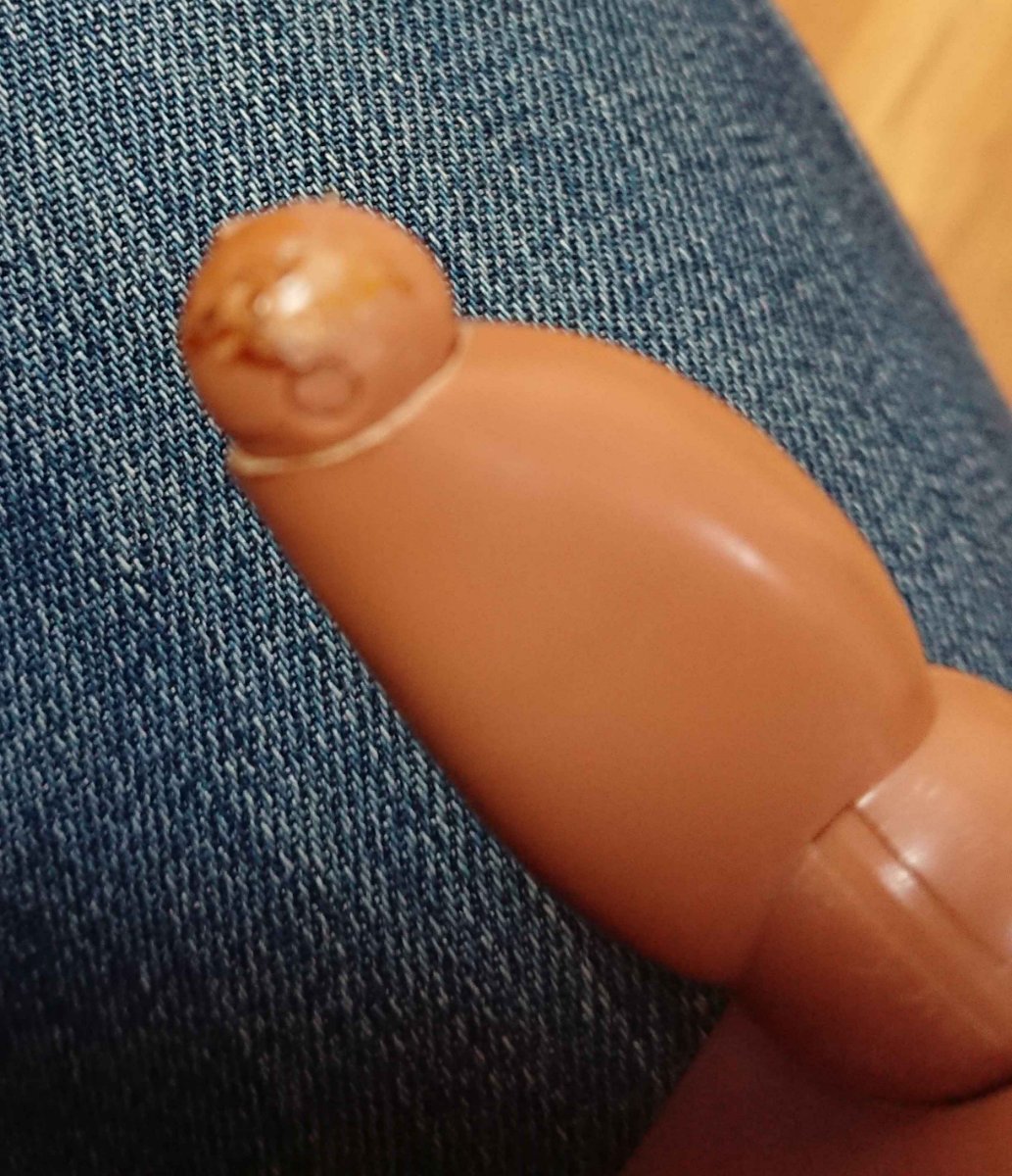

Buenas tardes a todos.
El otro día, al cambiar el uniforme al oficial alemán para subir unas fotos al foro, descubrí que el muñeco tenía rota la articulación del codo derecho. Alentado por mi relativo éxito en distintas reparaciones, decidí pedir un par de repuestos y poner manos a la obra.
La primera parte fue fácil, quitar las partes redondeadas y sustituirlas por el recambio....

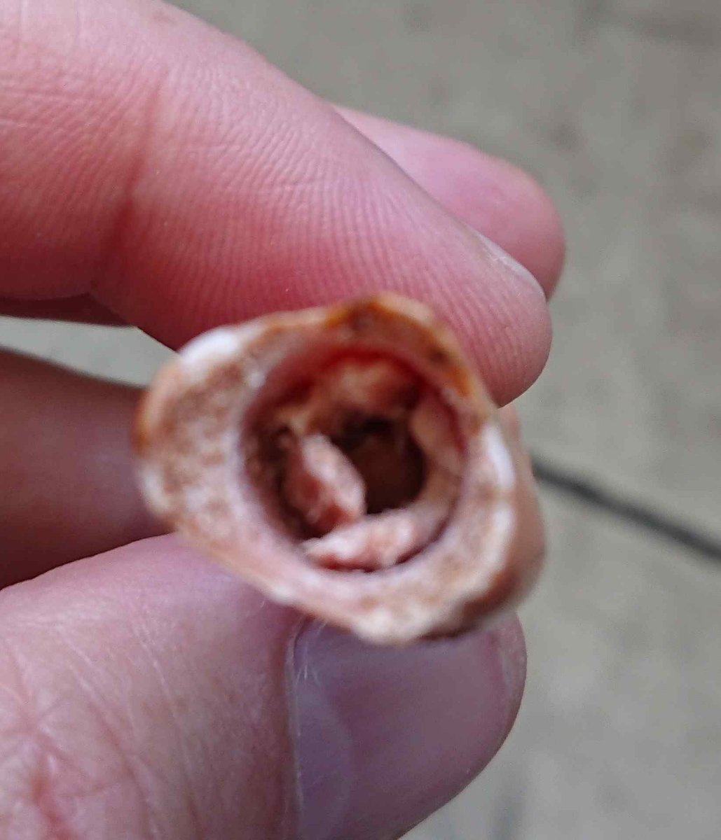

Pero al intentar sacar los restos de la pieza rota del interior del antebrazo, no hay tu tia. Voy desmoldando poco a poco alrededor, pero cuando agarro para tirar, se rompe y no puedo sacarlo....

Pensé en intentar sacar la mano, después la articulación de la mano, y luego empujar desde el extremo opuesto, pero me da miedo cargarmelo.... ¿Alguna sugerencia?

Eso con una miniherramienta tipo Dremmel, con la broca de metal está chupado.
Yo compré una barata, la Dexter en Leroy Merlin por 20 euros con bastantes accesorios hace 4 años y es la mejor inversión que he hecho para reparaciones y restaurar.
Saludos.

Y si no, pues berbiquí de carpintero, a lo mejor sale...

A mí no se me a dado el caso con un antebrazo de segunda,pero si en piezas similares. Utilizar una broca es una solución, también puedes usar un vaso de agua y poner a calentar en el microondas. Echas el antebrazo dentro, para que se dilate, e intentar sacarlo. Otra opción es abrir el antebrazo en las dos mitades con un cúter.

Muchas gracias a tod@s, sois de gran ayuda. Creo que antes de despiezar voy a optar por la Dremmel. Probe la que me prestó mi cuñado, que se dedica a los coches a escala, y con paciencia creo que podría resultar.

Bien, pues finalmente el oficial alemán vuelve a tener el brazo operativo. Ayer fui a Leroy a pillarme la multiherramienta, por 20 pavos no merece la pena andar pidiendo la Dremmel prestada. Y efectivamente, en cuestión de 5 minutos el hueco estaba limpio. No puedo decir que haya quedado perfecto, porque al trabajar en la pieza, la parte más fina de los bordes ha sufrido un leve desgaste, aún así, satisfecho de poder realizar la reparación.
