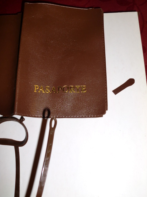

Mensaje por migueltaylor »

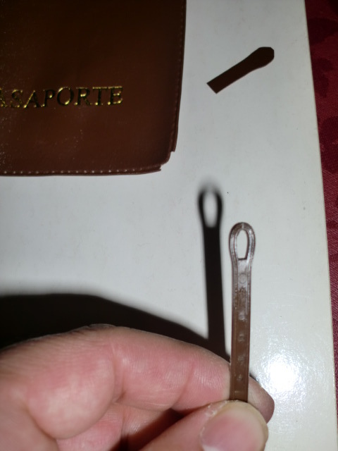

el otro dia al quitar una sobaquera vi que estaba rajada por el ojal,justo la punta en la que entra la bolita para el enganche,,hice una plantilla con piel de esa parte,vacie el centro para que entre la bolita y la pegue con loctite,,aguanta perfectamente y no se nota,porque la piel es marron igual,,salu2

Muy buena idea. :D

Muy bueno, sencillo y practico.
