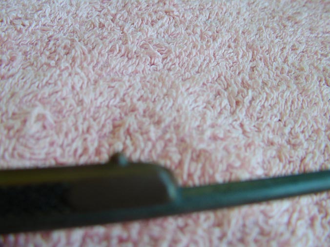

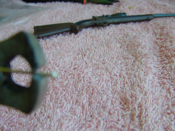

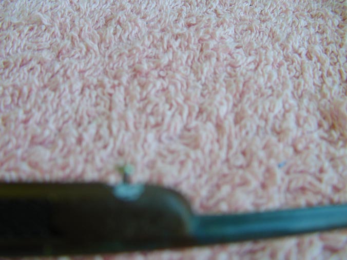

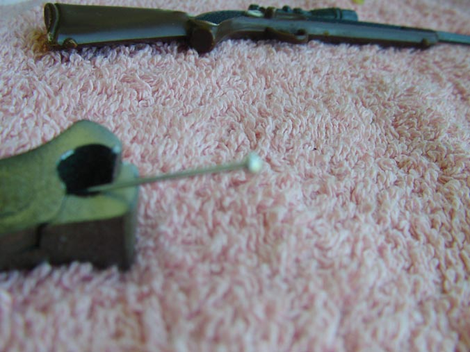

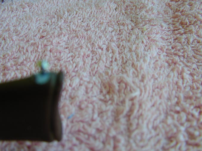

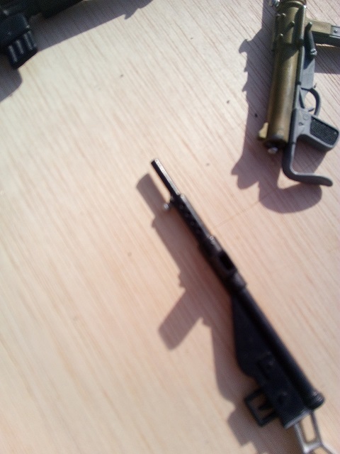

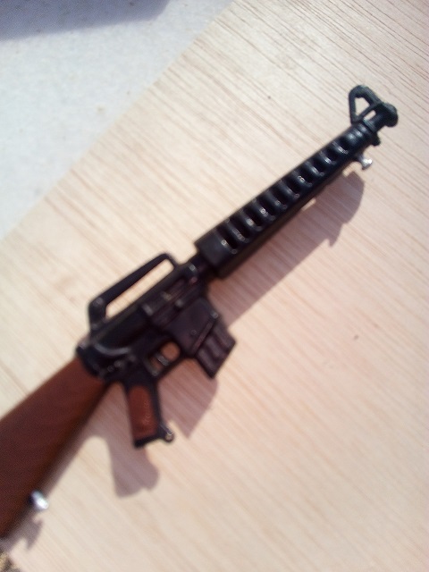

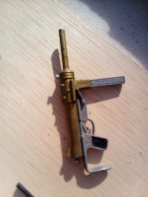

He conseguido reparar los tetoncillos donde se sujetan las correas de las armas tipo m-16, FN,etc... No se si habrá ya un tutorial sobre ello pero como no lo he encontrado he creido conveniente ponerlo, si esta duplicado pido que lo elimine el webmaster.
El elemento a utilizar es sencillo de encontrar, se llama alfiler de costurero/a, se suelen encontrar en la sujeccion de las camisas al carton donde se empaquetan, o en tiendas de costura.
Yo lo hice así:
1. taladro con un minitaldro la zona donde va a ir el nuevo tentoncillo. (basicamente quedará algun resto del antiguo.
2. corto el alfiler a una medida apropiada al agujero realizado.
3. se mete el alfiler cortado untado en pegamento (una gotita de super-glue vale) o se enmasilla si fuese necesario.
4. despuer de dejar secar se pinta en elmismo color que el arma y se coloca la correa correspondiente.
Perdonar la calidad de las fotos, pero con mi pulso y despues de tomarme el café no esperaba mucho mas...............

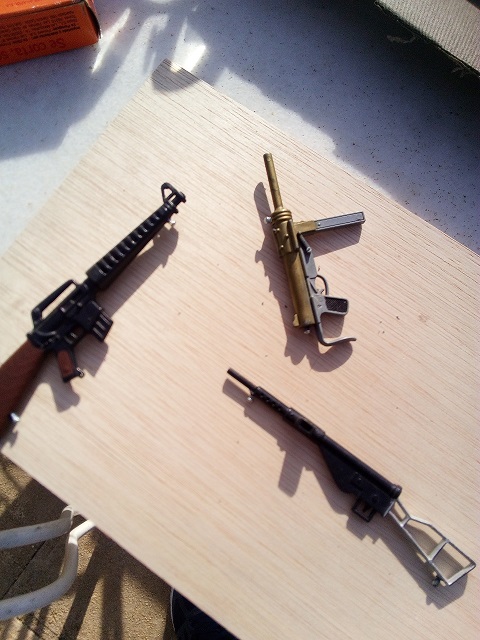

Estoy reparando unas cuantas armas y los tetoncillos me están quedando muy bien

:medoy: :medoy: :medoy: :medoy: :medoy: La resurrección de este post, me ha recordado que estoy haciendo algunos apaños para mis vídeos con armas que o se les han roto los tetones, o son de otra marca pero de escala 1:6 y no tienen tetones y...... SE ME HABIA OLVIDADO ESTE TRUCO :medoy: :medoy: :medoy: :medoy: :medoy: :medoy:
P.D. Muy bien compañero Jujo te han quedado, ya sólo le faltan las correas :dedoa: :dedoa:
