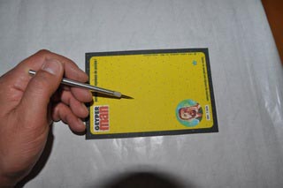

Lo primero que tenemos que hacer es ir a la pagina principal y en el apartado de reproducir cajas fotocopiarnos una,yo he fotocopiado la ref.7309.una vez hecho se pega a un cartoncillo y se recorta, se marcan con un lapiz unos puntitos mas o menos en linea simetrica,digo mas o menos porque mirando fotografias de originales no estan muy en linea que digamos.

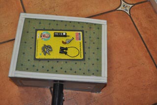

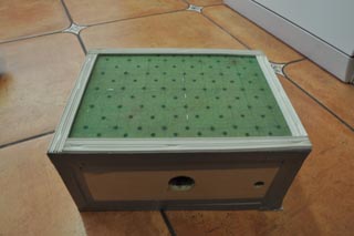

Ahora viene lo bueno.Tenemos que construir el "cacharrito"para retacticlar,el mio lo hice con la puerta de un armario que tire,por lo de abaratar costos vamos,del tamaño de una caja de zapatos.
se clavan o atornillan todos los lados y se sellan las juntas para que no se escape el aire,yo para no complicarme con siliconas ni nada parecido hopte por sellarlo con cinta americana que tenia por casa.
En la parte superior se le practica unos agujeros con una broca de 5mm como se ve en la foto,se forra ese mismo lado con una malla de las que se utilizan para las mosquiteras,eso sirve para crear una camara entre la superficie y lo que vamos a retacticlar.
tambien colocamos en todo el perimetro burlon del que se utiliza en las ventanas para que no entre el aire.

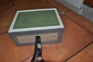

En uno de los laterales hacemos un agujero del mismo diametro que el tubo de nuestra aspiradora pues es uno de los aparatos que vamos a utilizar.

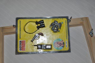

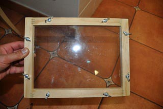

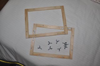

despues de esto tenemos que fabricar dos marcos iguales al perimetro de la caja,se le haran unos agujeros para colocarles unas tuercas con palometas para atornillar una sobre la otra.
las tuercas que coloquemos deben estar enrrasadas con la madera del marco para evitar que se escape el aire.
Ya podemos empezar,se coje platico transparente,en este caso el que se utiliza para forrar libros porque uno de sus lados es adesivo y nos ahorramos un paso.
Lo colocamos en el marco,ponemos el otro encima y lo atornillamos.
clocamos encima de la caja la panoplia con los accesirios que querramos retacticlar.

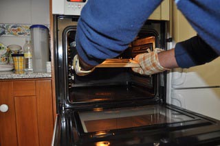

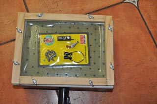

Encendemos el horno de casa,la resistencia que hay en la parte superior que sirve para gratinar y dejamos que se caliente.
Una vez caliente metemos el marco con el plastico en el horno,noos olvideis de poneros guantes de cocina pues en el proceso de el calentdo del material debeis sujetarlo con las manos sin dejar que roze en ninguna parte,esto son simplemente unos segundos.
Vereis enseguida como se contrae el plastico para acto seguido empezar a combarse por su propio peso ya que se reembladece por el calor.se me olvidaba que antes de meter nada en el horno debeis encender la aspiradora conectada a la caja.
cuando veais que la lamina de plastico este lo suficientemente blanda lo colocais encima de la panoplia.
El aire que absorbe la aspiradora hace que la lamina de plastico se pegue a la panoplia sin dejar camaras de aire ni burbujas.
Desconectais la aspiradora,apagais el horno,retirais del marco la panoplia recortais el sobrante y ya teneis una panoplia como las originales.

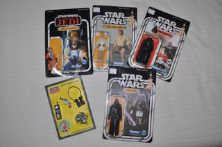

Esto me lo hice hace tiempo para reproducir y constumizar las burbujas de las tarjetas de las figuras de la guerra de las galaxias,decidi hacer una prueba con esto y la verdad que quedan casi iguales que las originales.

1ª.- En el frontal del "artilugio" veo 2 orificios, el mas grande es para la aspiradora ¿para que es el otro (mas pequeño)?
2ª.- En lugar del horno, ¿se puede usar el secador de pelo para calentar el plastico ?, te lo comento por que el horno de casa no se pone en marcha si detecta la puerta abierta.
Cordiales saludos : Cesc
Cesc, lo del agujero pequeño, creo que es para que entre algo de aire, y no quemar el aspirador, ya que no es una bomba de vacio y si no hay aire el motor sufre mucho, bueno ya nos lo confirmara sergi.
Fallo mio,como explico al pricipio lo construi con madera de desecho,el orificio pequeño al que te refieres debe de ser el sitio donde se supone que hiba la bisagra de la puerta que era,resumiendo que agujero no llega a traspasar la madera,como si no exsistiera.
Lo del secador no tengo ni idea,es cuestion de probar.
Hay videos en youtube que utilizan una lampara alogena de 1000 o 2000 voltios para calentar,en los centros de bricolage suelen estar bien de precio.

una cosa que no digo en el tutorial porque despues de verlo me he dado cuenta que no menciono,al principio cuando explicico que hay que dibujar unos puntitos en la panoplia,hay que perforarlos con un punzon,pues por hay se tiene que vaciar de aire.
Las originales van asi,supongo que utilizarian el mismo sistema pero porsupuesto en plan industrial.
