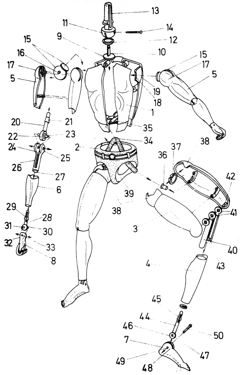

La articulación "rotatoria" esa de la cabeza debería girar, la cabeza solo entra a presion, mira esta foto del despiece del Geyperman de 2ª http://www.geyperman.net/imagenes/cuerpo/despiece-2.jpg. Para desatascarla depende del pegamento usado, segun el que sea podrias acabaras rompiendo algo, yo lo que provaria es dejarlo en remojo con alcohol sin que este toque el pelo, si asi no consigues nada, lo daria por imposible.
