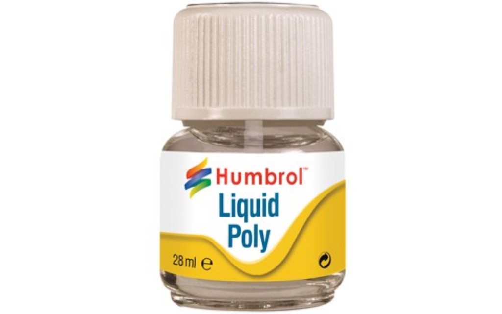

Re: ¿Cómo reparar cartucheras de plástico?
Habeis probado con este producto??
Hace milagros no pega como el super glue o parecidos lo q hace es fundir el plástico en un solo bloque, es una maravilla para el plastico no lo dudeis.
Se aplica con un pincel y te da cierto margen de tiempo a separarlo y volver a pegar no es tan rapido como super glue.
Obligatorio en cualquier hogar
Gracias por el aporte. Nunca he visto este producto...¿donde se puede comprar?
Es un producto utilizado en modelismo para pegar o mas bien fundir piezas de plastico y en tiendas de maqueterias lo encontrareis tambien en amazon.uk lo tienen a 3.50 euros.
En ebay.es lo teneis mas facil.
Hay varios productos similares utilizados en maqueteria. Pensad q tienen q pegar cientos de piezas grandes y chicas para hacer barcos, tanques, aviones, submarinos etc de diferentes escalas hay submarinos de 1 m de largo y barcos todas piezas de plastico salvo cuerdas de barco o similar.
Os dejo un enlace de forma de empleo y resultados destacar q funde la pintura claro al fundir el plastico para su union.
Viene el tipo de plasticos para lo q se utiliza echarle un vistazo al enlace.
Yo en cartucheras no lo he probado por q no tengo ninguna rota.
http://www.madeinscale.com/pegamento-mo ... -24ml.html

Creo que ese tipo de disolvente sólo funciona con según que plásticos...
pablo escribió:Creo que ese tipo de disolvente sólo funciona con según que plásticos...
Es cierto Pablo, el enlace q os deje explica para q plasticos se utiliza aunque deja la puerta abierta diciendo para plasticos utilizados comunmente en maqueteria como Poliestireno y ABS.
El ABS es un tipo de plastico utilizado en tuberias y juguetes con lo cual es bueno tenerlo para estas dos cosas ya de momento tuberias y juguetes q utilicen ABS.
Las piezas de Exin Castillos New Generation es decir quien tiene ahora los derechos de la marca fabrica las piezas en plastico ABS .
En caso de q no sirva para soldar cartucheras sirve para otros plásticos.
Hay q reconocer que es tan fino el plástico q une cartucheras q sera muy dificil.
Habeis provado silicona termica?? No sé q tal iria.
Es dificil la verdad.
Por q si no funciona el pegamento puede joder la cartuchera para siempre su originalidad.
Probad con un plástico similar q no os valga este pegamento es muy bueno para maquetas de plástico y llevan piezas enanas pero cada plástico es un mundo.
Es probar y el q acierte premio.
De momento parece q triunfa la cinta americana.

yo hago modelismo y lo uso. En piezas rigidas funciona muy bien, pero no se con piezas que tienen algo de flexion. Probaremos ya que no perdemos nada. Gracias
flash escribió:Habeis probado con este producto??
Nada , este pegamento Humbrol , es muy bueno pero no para las cartucheras, he roto una de mis cartucheras para ver si funcionaba pero no lo he conseguido.
De momento el partido va.
CINTA AMERICANA 1
PEGAMENTOS 0
