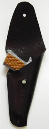

las cartucheras del tipo americano, paracaidista, o el aleman, se pueden fabricar muy facilmente, dado lo complicado que es encontrarlas sueltas.yo compro en una tienda de mi barrio de reparacion de calzado y curtidos, trozos de recortes al peso de esta piel, puedes hacerla marron o negras, despegas una cartuchera original que tengas medio rota de las autenticas del muñeco, osea de plastico y haces una plantilla para cortar la piel igual, luego la pegas con supergen, antes tienes que hacer con un cuter los dos cortes para que pase el cinturon, luego con un punzon caliente el agujerito para el cierre y luego el trozo de plastico, por ejemplo de una maqueta, donde vienen las piezas pegadas o una cerda de cepillo como han dicho otros colegas, la cortas para que quede justo el trozo para darle calor por los dos lados con una punta plana bien caliente y ya esta, a mi me quedan perfectas, incluso me las hago sobaqueras y quedan perfectas, saludos.

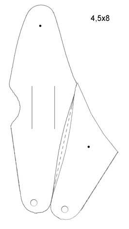

Genial! Serí­a buena idea a lo mejor poner en una foto el patron de las cartucheras si ya tienes alguna migueltaylor
Mensajes: 1815
Pongo una foto de patron que tenia por ahi, al imprimir sale el tamaño real
pero por si acaso, la medida de la imagen es 4,5x8cm.

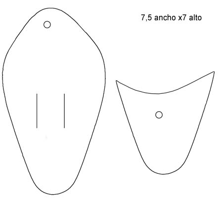

Alguien podrí­a colgar el patrón de una cartuchera de luger.Estoy muy interesado porque he encontrado un plástico muy similar al delas cartucheras de geyperman en unos monederos de tienda todo a cien, y estoy haciendo pruebas con los pegamentos para unirlos.Todo un filon de materiales de reconstrucción las tiendas de todo a cien, solo hay que mirar con ojos atentos.
Mensajes: 1815
Este es el patron de la funda de la Luger, El tamaño de la imagen para imprimir, es de 7,5x7

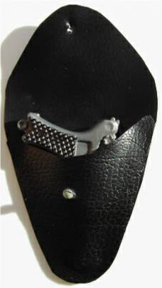

Hola Diego,
Me he decidido a probar la técnica que habéis descrito
en este hilo y la verdad es que para lo manazas que
soy no me ha salido tan mal. He utilizado una cartera
pequeña para guardar documentación que imita al cuero
y aunque es un poco gruesa, el aspecto por fuera es
muy parecido al de la cartuchera original de Geyper.
Una vez puesto en la figura queda bastante aparente:
Lo más dificil es conseguir el cierre a partir de la pua de
un peine, pero tras varios intentos acaba saliendo.
Si consigo un material mas fino seguro que queda mucho
mejor. Seguiré intentándolo.
