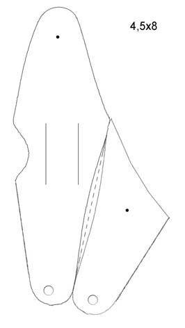

Genial! Serí­a buena idea a lo mejor poner en una foto el patron de las cartucheras si ya tienes alguna migueltaylor
Publicado: 09 Jun 2007, 16:31
por webmaster
Pongo una foto de patron que tenia por ahi, al imprimir sale el tamaño real
pero por si acaso, la medida de la imagen es 4,5x8cm.

Mil gracias webmaster lo probaré a ver :wink:

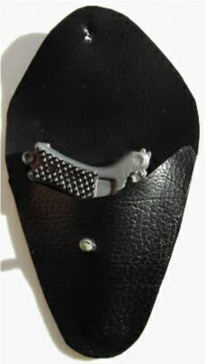

¡¡¡Prueba superada!!! ,con el patron de la lí¼ger y el material que comenté anteriormente acabo de fabricar una funda repro perfecta ,es casi identica a la original y digo casi porque es un pelin mas grande comparada con la original.Una vez puesta en el GM queda genial.
El cierre lo he hecho con la pua de un cepillo del pelo (tiene las puas negras pero al final estan pintadas de gris o sea perfectas) por dentro va rematado derritiendolo un poco con un mechero.
La unica diferencia ,por buscar una pega ,es que en la original las 2 piezas van termoselladas y en la mia estan pegadas con loctite y que no es lo mismo recortarlo a tijera que a maquina pero como digo la diefencia es imperceptible a simple vista.
Y lo mejor es que me acabo de ahorrar una busqueda y una pasta.
Gracias a todos por vuestras ideas y vuestra ayuda.

Aqui teneis el otro tipo de funda ,la verdad es que una vez colocada queda genial.
