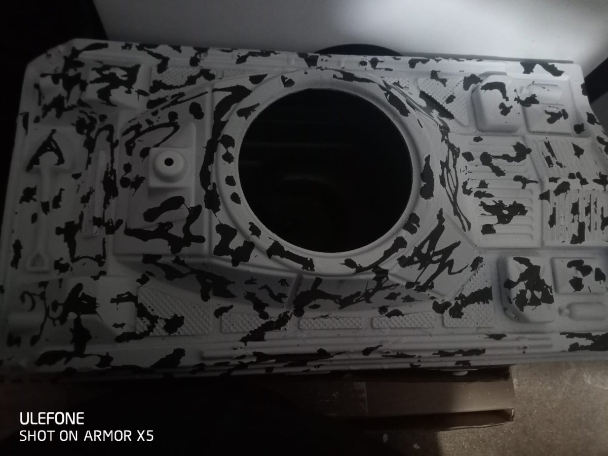

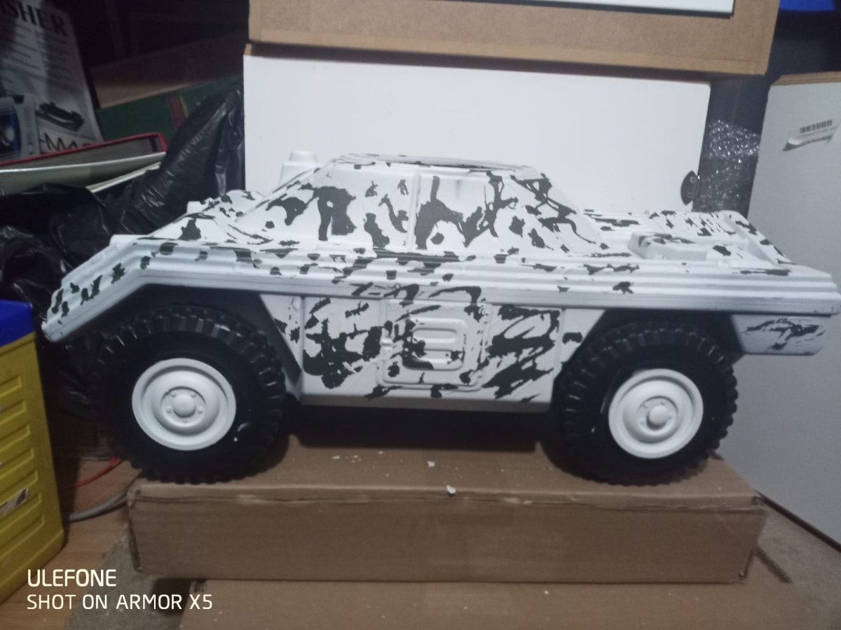

Así va Quedando la idea es q quede como el panzer de abajo

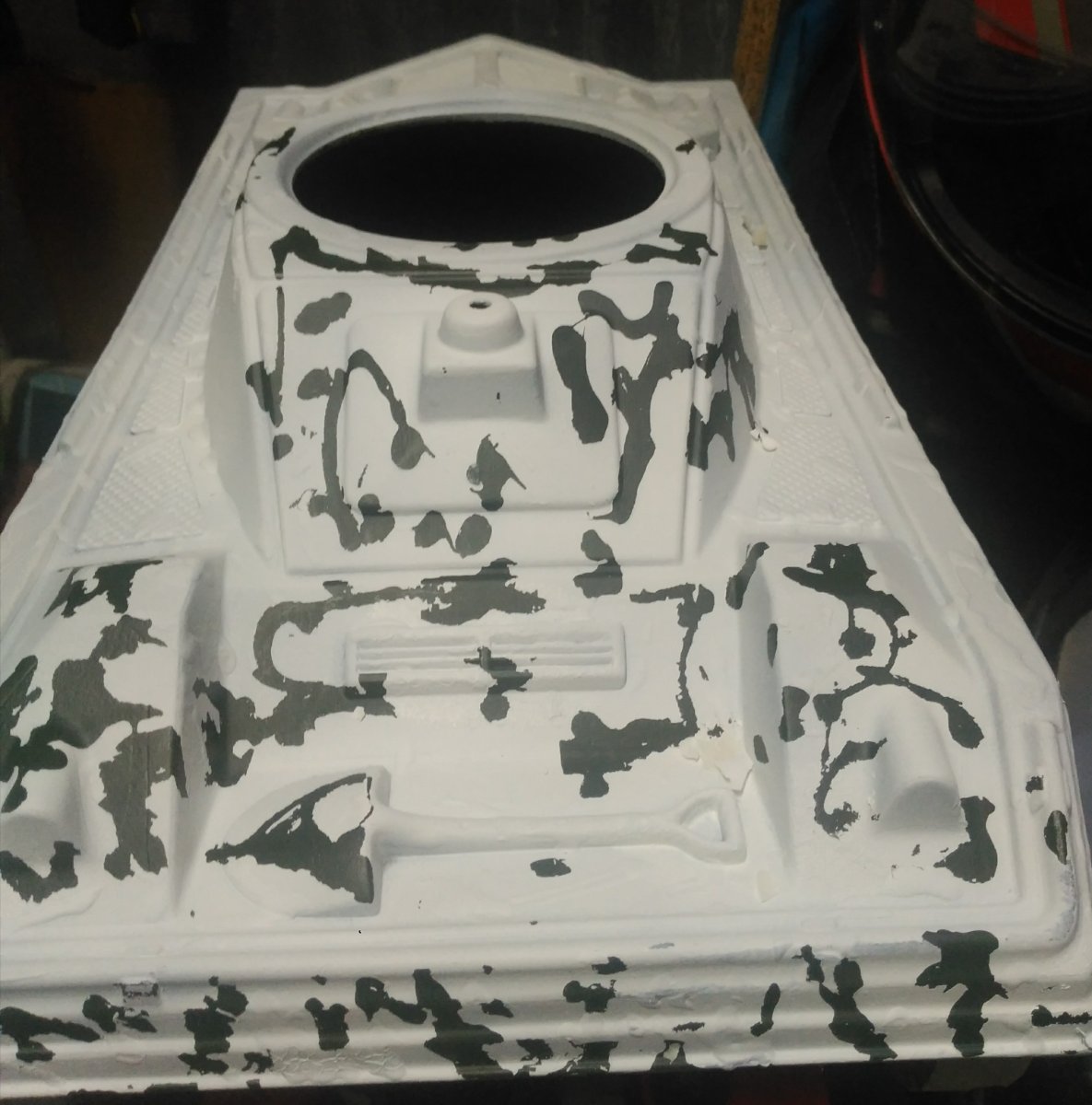

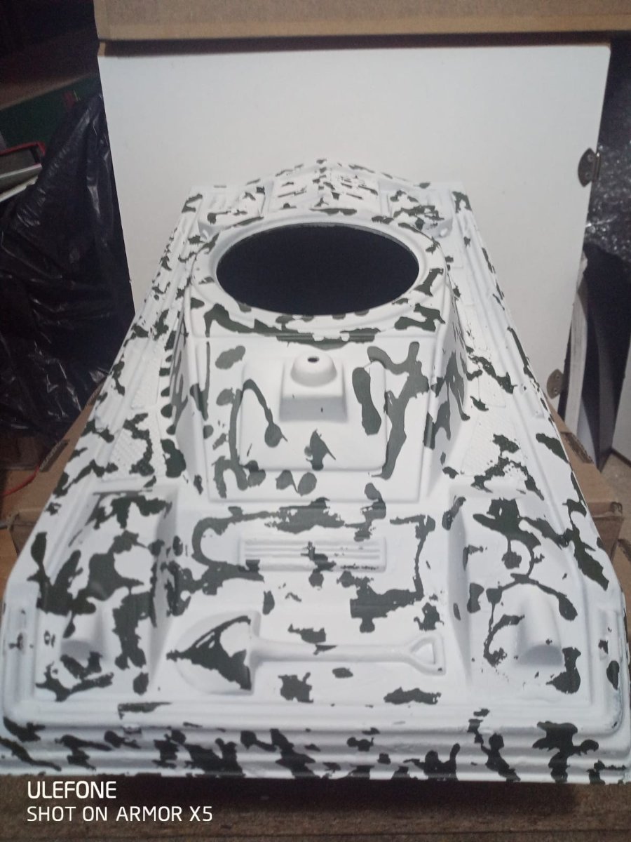

Perfilando. Queda menos.
Un buen tuneado. A ver el resultado final. :dedoa: :dedoa: :dedoa:

Esos chorretones de pintura?.... creo que deberias intentar eliminarlos...
No son chorretones luego verás cuando seque y limpie
Eso forma parte de los 2 colores q quedarán. Pero luego desaparecen.
aaaa.
ok... perfecto.

como has hecho?

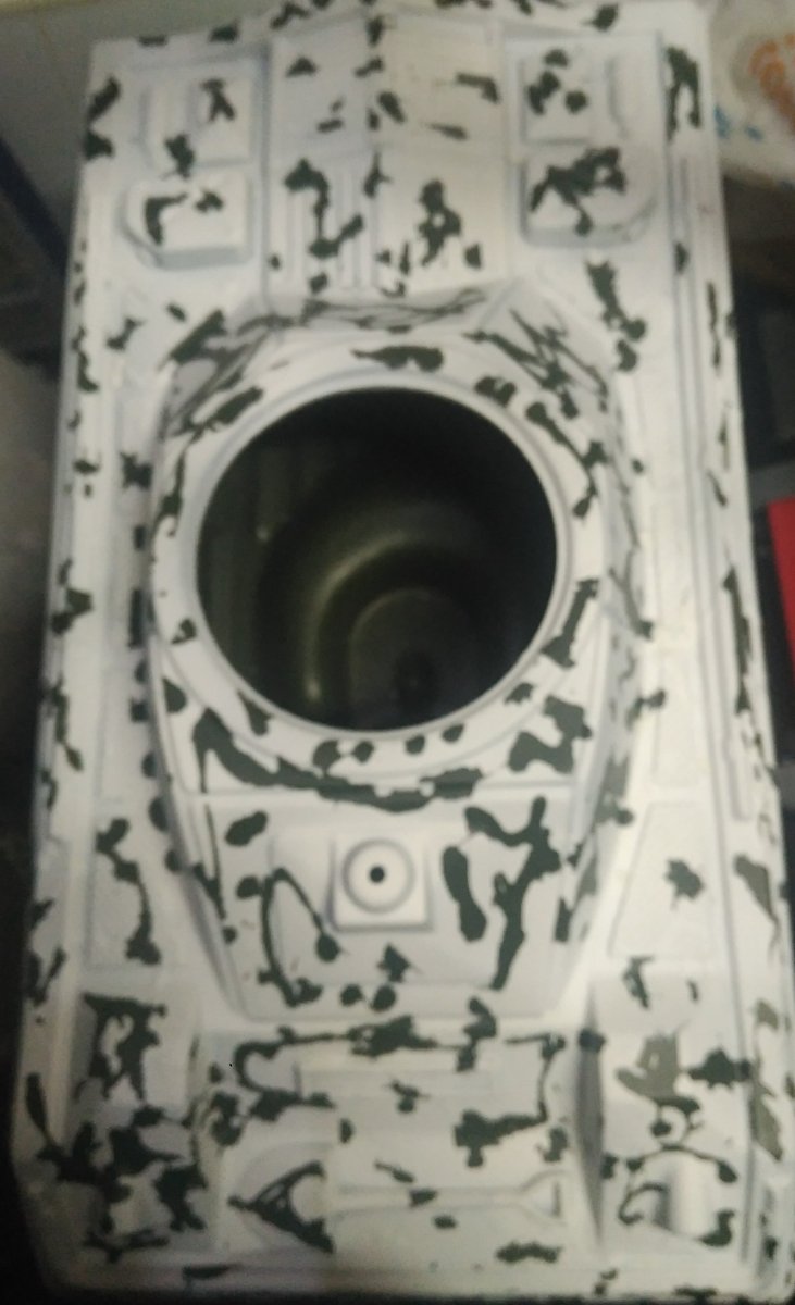

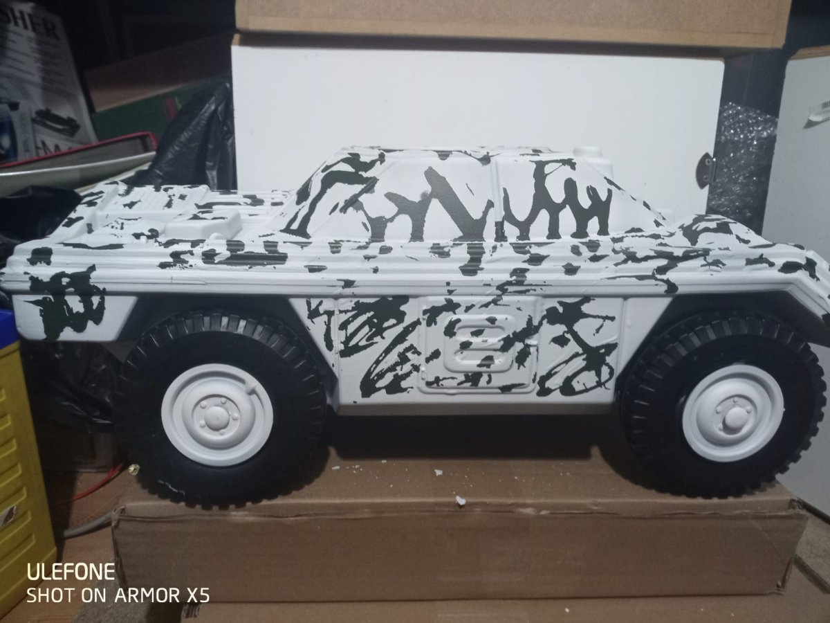

Bueno presentación de los 4 lados una vez limpio ahora toca. El armamento. Y el equipo humano
Veremos q encontramos
Mensajes: 4043
Re: Custom variados
28 Dic 2020, 21:53
como has hecho?
Lo primero q hacemos. Es coger un tubo de cola blanca y untar por zonas del carro de forma abstracta es decir pinceladas dejar q seque esto lo que conseguimos es que cuando uses el spray blanco protege el verde debajo de la cola y no se pinte
Luego echamos spray por todo el carro una vez seque. Se rasca la cola y sale la cola dejando el original color verde q no se pinto al estar protegido por la cola
Y tenemos. Un camuflaje invernal del carro
Lo mismo se puede hacer en el carro para el afrika corps
De hay esos chorretones q es la cola

Muy chulo, Fanchi. Parecía más complejo.
Ahora sólo te queda esperar a que nieve para hacer sesión de fotos y probarlo.
Muchas gracias por el tutorial.

Osea que usas la cola como máscara , buen idea , si señor

si así es más fácil hacer el camuflaje y pintar solo una vez con blanco y fácil quitar la cola Sr rasca o metes en agua caliente un rato y va saliendo
Nada complicado

coño, enmascaramiento con cola... no se me habría ocurrido nunca... para eso mejor usa blue tack, que no se pega y sirve perfectamente y no tienes que rascar luego... Hay que decir que está superchulo.
