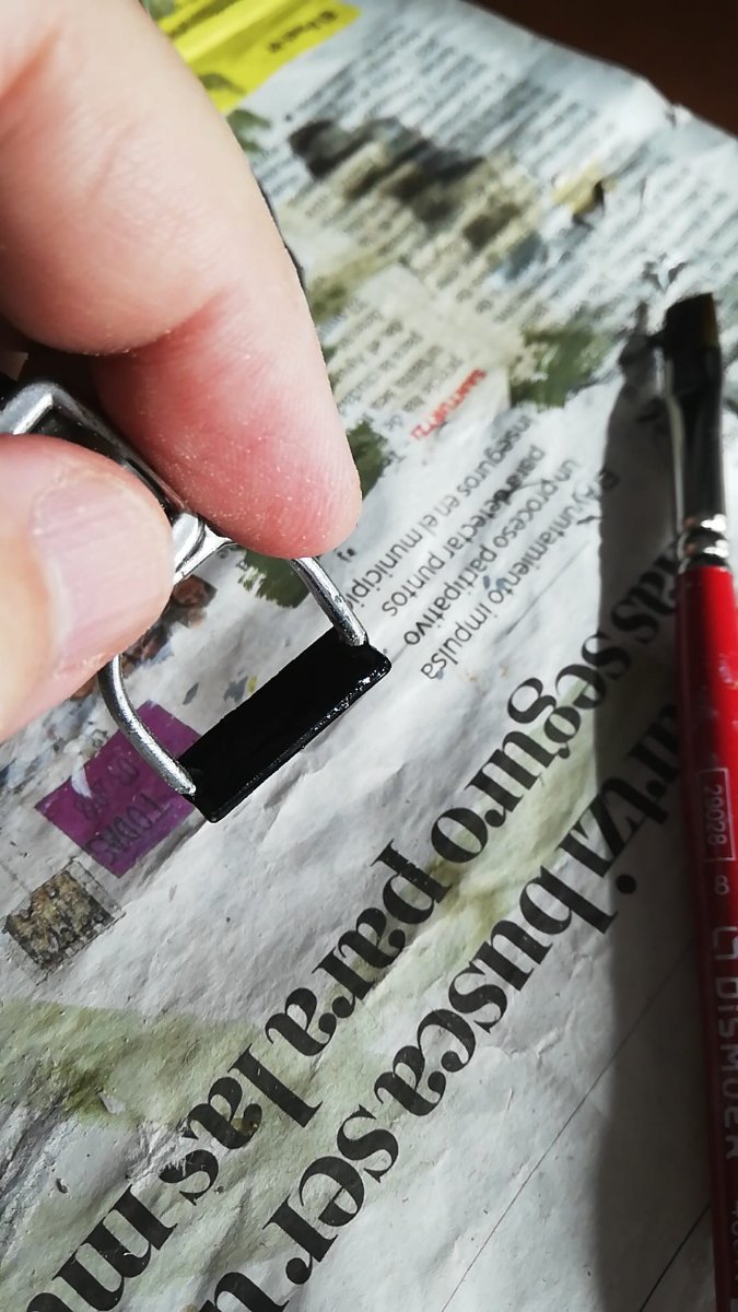

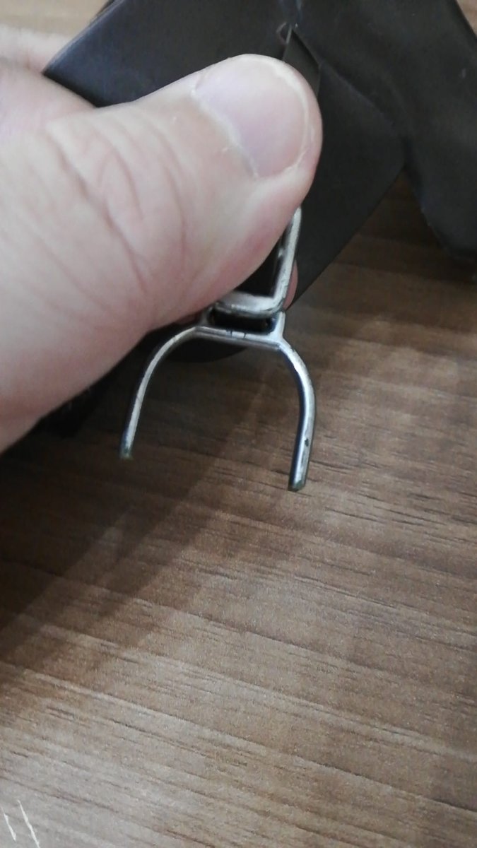

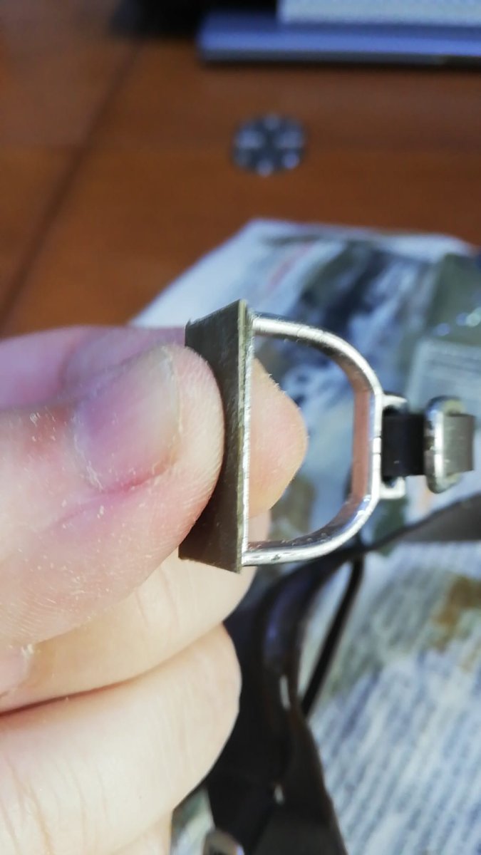

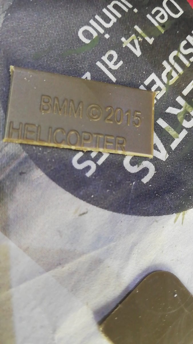

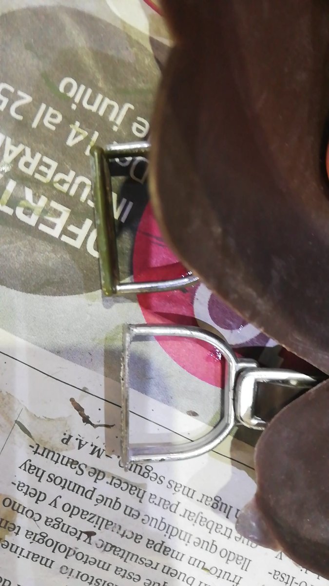

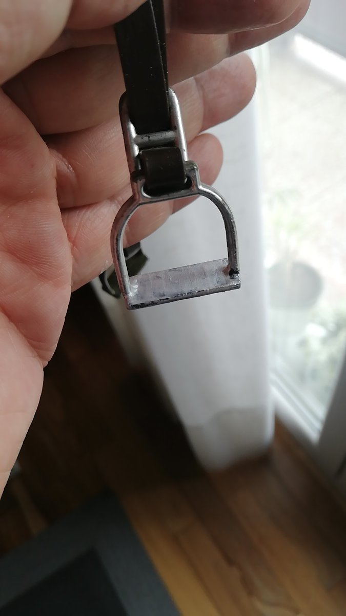

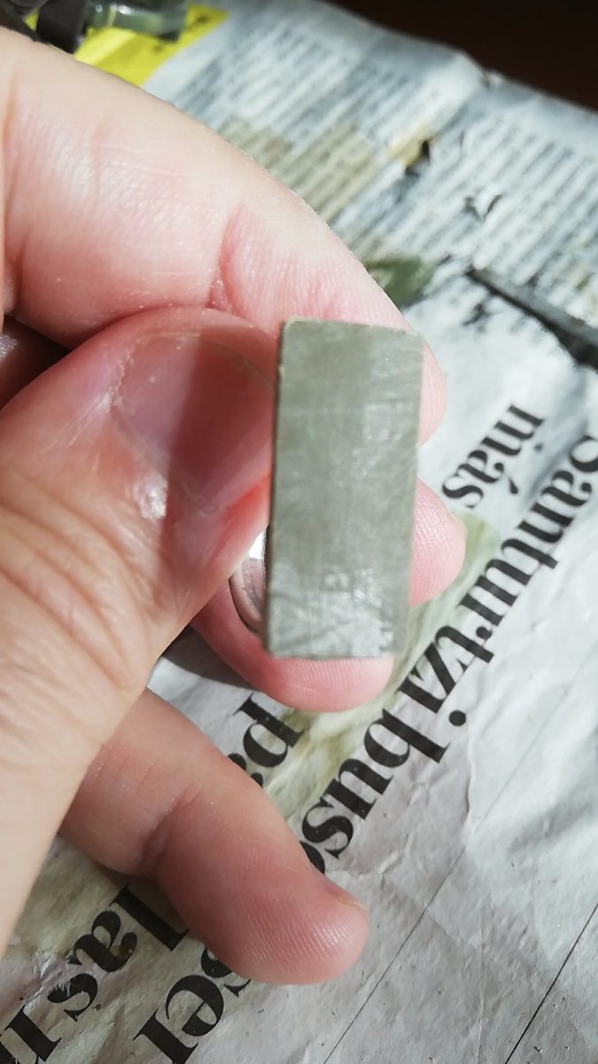

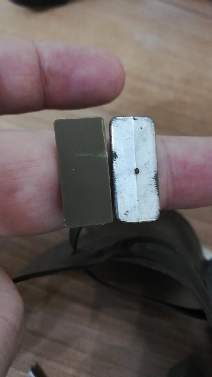

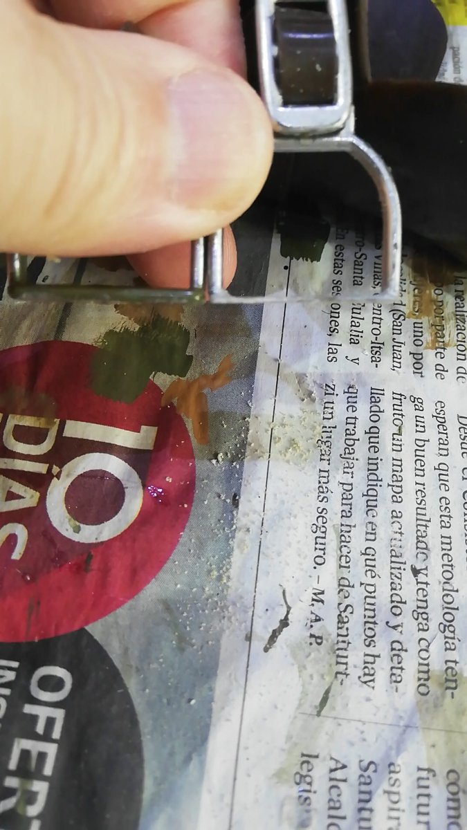

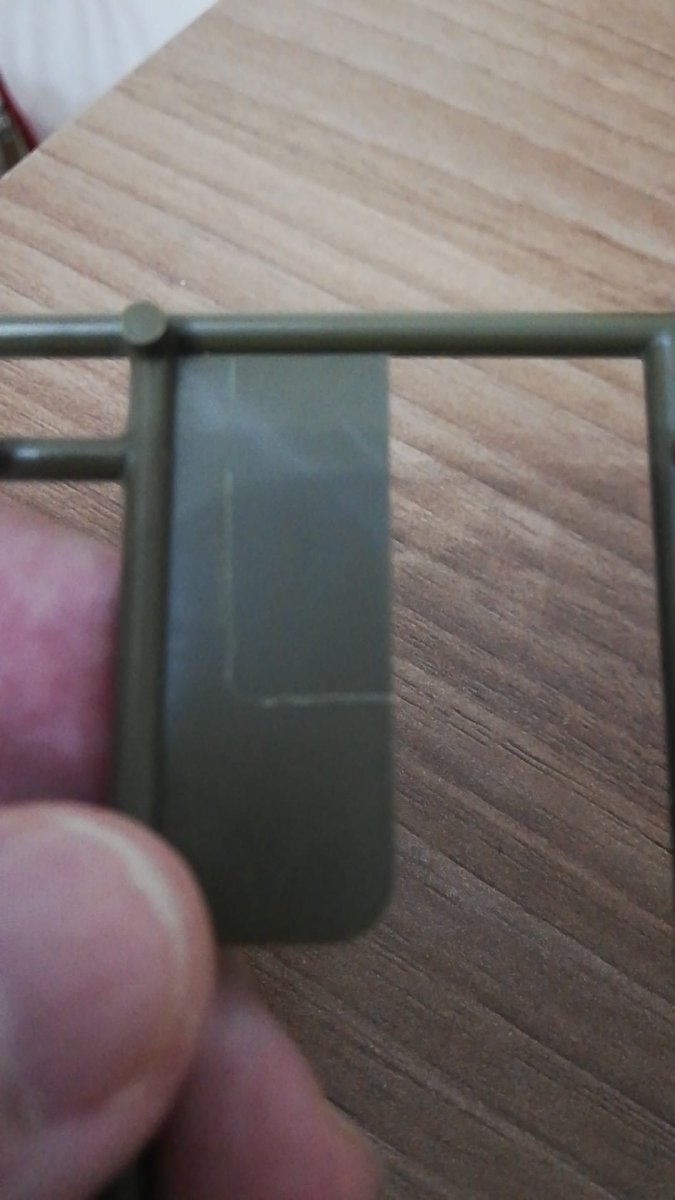

Hola.
Hace tiempo pregunté donde pedir un estribo que tenía el mio roto... por circunstancias no lo pillé, pero he decidido arreglarlo.
Pasos
Busqué una pieza plana de plástico de un molde sobrante de maquetas.
Recorté a medida
Lijé las letras
Pegué.
Era muy fino asi que puse otra capa de plástico en la que seguí los mismos pasos.
Lijé y ajusté.
Imprimé en negro
Pinté de color plata.
Aquí tenemos el resultado, espero que os guste.

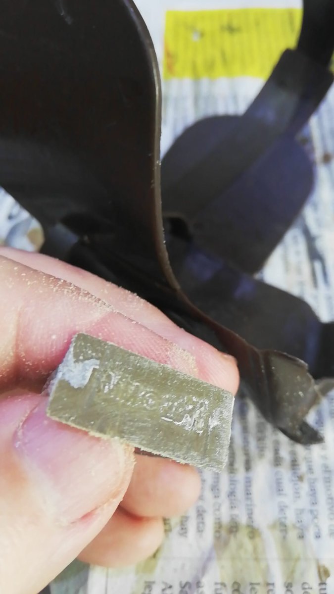

mas fotos

Pues te ha quedado que parece nuevo. ¿Has dicho que lo pegaste con ciano? Porque yo no estoy teniendo mucha suerte con lo que he intentado pegar con ello :( :( :( Buen trabajo. :aplausos2 :aplausos2
Mensajes: 1876
Re: Estribo arreglado
si, cianocrilato.
Pues está genial.
Felicidades

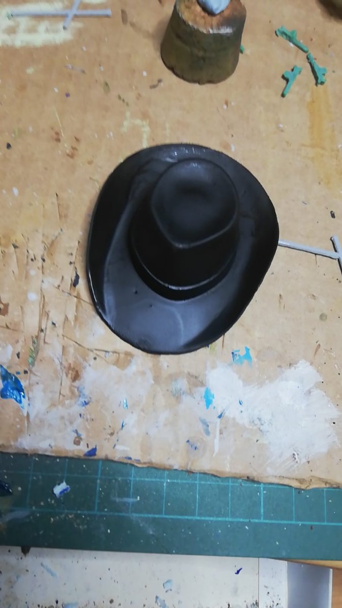

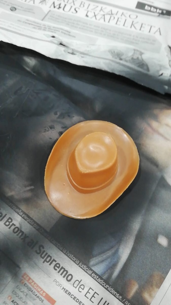

Despues de ver la colección maravillosa de Manu y ver que los sombreros de los vaqueros eran negros... he decidido pintar el que conseguí hace poquito. Le he dado con un spray de imprimación negro y ha quedado muy bien... Aquí el resultado.
