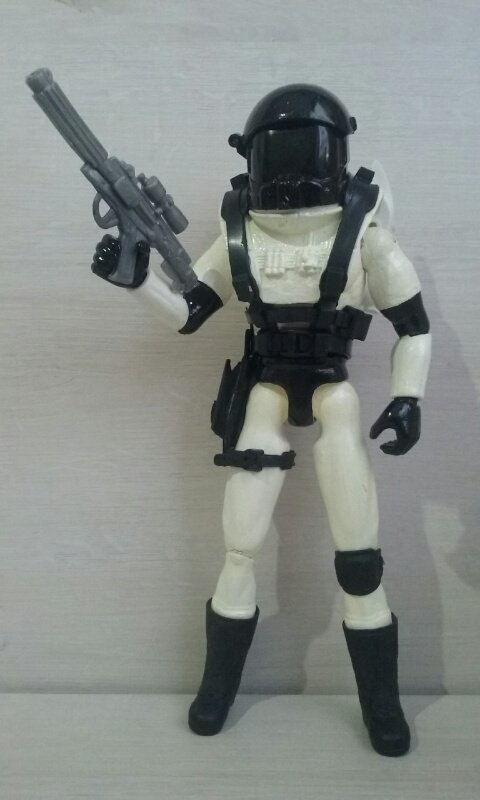

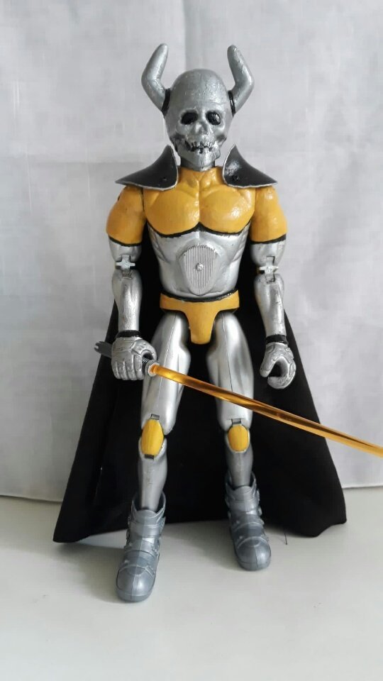

Comparto unos villanos galácticos que customice hace un tiempo.
El primero tiene el torso de am moderno,el calzón y piernas son de bizak.

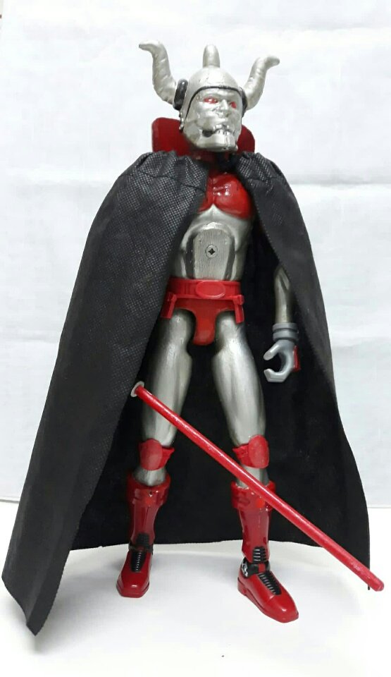

El segundo es un bizak con escafandra.

Desde luego que te han quedado bien. Eso sí, me tienes que explicar ¿has desmontado un AM moderno y cambiado partes por un Bizak? Tengo algunos AM modernos que me gustaría cambiarles los brazos y piernas aunque sea por otros AM, pero para conseguir todos con articulación vista, en lugar de las de goma. Si puedes ya me dirás. :dedoa: :dedoa: :dedoa:

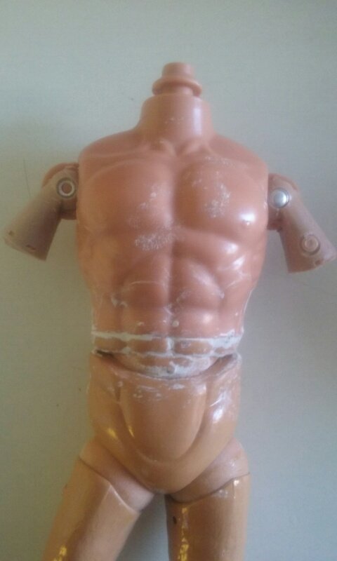

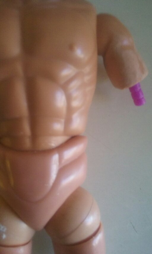

Hola,Yoel. Ya se que maniquis dices. Complicado trabajar con ellos.
Casualmente estoy liado con un par de esos.
Este es el que tiene articulación interna,yo le he desprendido la goma y he dejado el interior al aire. Mi intención es poner brazos de am vintage.
Este otro con brazo totalmente de goma e inarticulado lo he seccionado para unir otro articulado.
En cuanto a las piernas se destruye el calzón y la bola del torso encaja en la cadera de am vintage o incluso en la de geyperman. Se puede poner en la zona abdominal un pasador para sujetar las gomas de las piernas o mediante el sistema de gomas am, sujeto al cuello. Lógicamente utilizo piernas que no se pueden restaurar.
Hay am modernos que tienen piernas articuladas y los brazos de goma inarticulados. Yo los secciono por la zona abdominal y utilizo la parte inferior para adaptarla a otros torsos.
Utilizo pegamento para tuberías PVC o cianocrilato.
Espero no haberte liado mucho y te sirva de ayuda.
Este es el que tiene articulación interna,yo le he desprendido la goma y he dejado el interior al aire. Mi intención es poner brazos de am vintage. rps20211014_134159.jpg
:sorpresa3: :sorpresa3: :sorpresa3: :sorpresa3: Vaya haces más de Frankestein que yo, y te atreves con muchas más cosas. Reconozco que esa mezcla de maniquíes de diferentes épocas con un buen resultado tras la unión me parece aún más difícil de lo que yo tenía en mente. Yo tenía más en mente abrir varios AM e intercambiar brazos y piernas especialmente, para que todas fueran articuladas, ya que suelen mezclar esos AM modernos brazos articulables, con otros de goma que casi no se articulan o directamente de plástico sin articulación o viceversa. Aplaudo tu buen hacer. :aplausos2 :aplausos2 :aplausos2 :aplausos2 No sé si me atreveré a esos cambios, aunque sigo en la cabeza los cambios que te decía. :? :? :? :? Lo dicho gracias por la explicación :gracias: :gracias: :gracias:

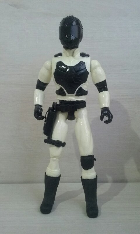

Este ya lo mostré hace tiempo,pero también encaja como villano.

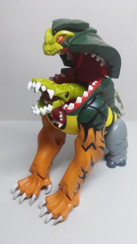

Y otro villano más.
