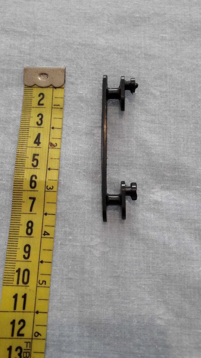

Re: Asas ATV impresas 3D
Hola Papipas, yo tengo una barandilla. Se me ocurre enviártela para que la acotes, es una pieza complicada de ajuste.
Y luego me la deuelves con un par de copias de la tirada?
En espera de tu respuesta recibe un geypersaludo!

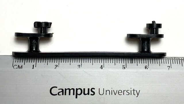

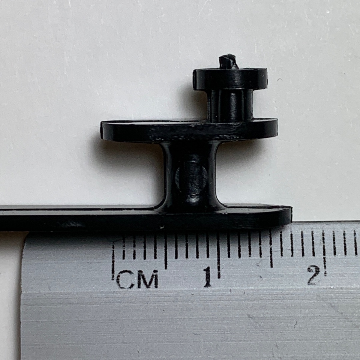

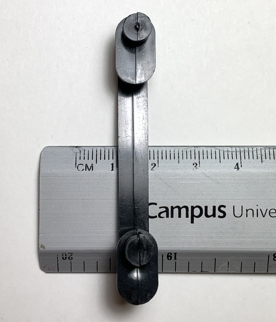

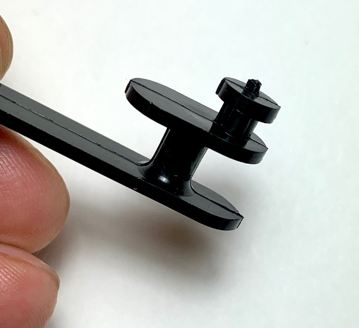

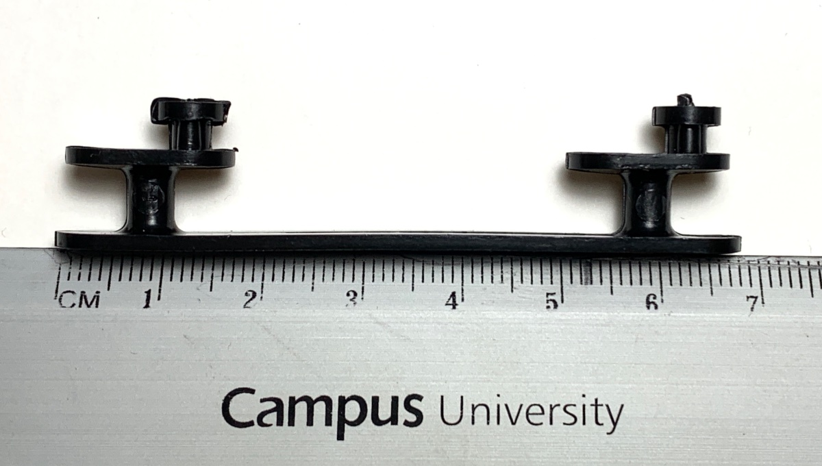

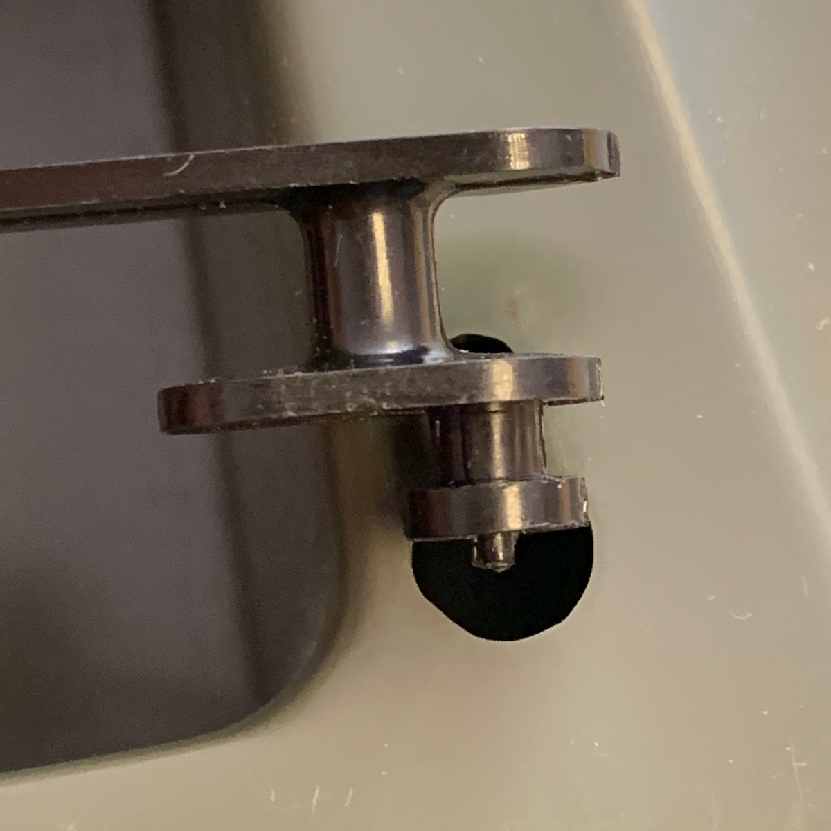

Con las imágenes de CRISA y estas otras espero que te arregles.
- IMG_6370.jpeg (244.86 KiB) Visto 15922 veces
- IMG_6369.jpeg (350.94 KiB) Visto 15922 veces
- IMG_6367.jpeg (238.21 KiB) Visto 15922 veces
- IMG_6363.jpeg (175.13 KiB) Visto 15922 veces
- IMG_6364.jpeg (87.8 KiB) Visto 15922 veces
- IMG_6363.jpeg (54.58 KiB) Visto 15922 veces

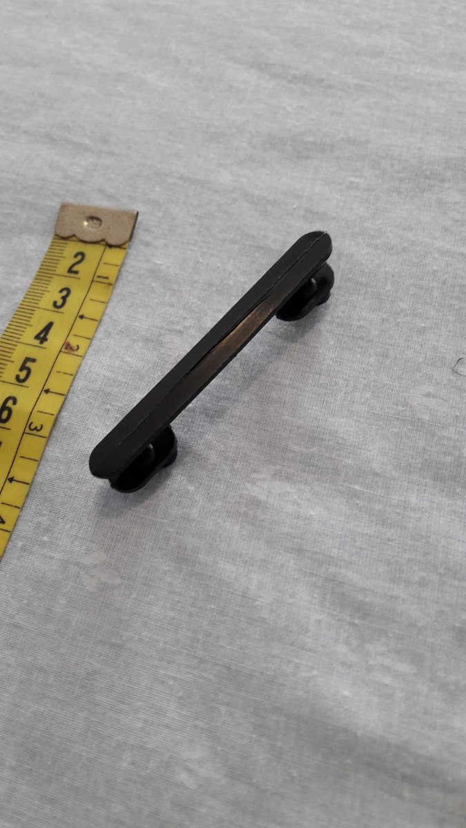

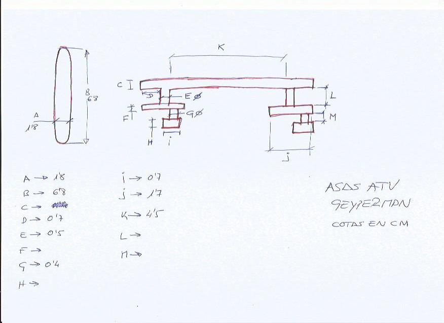

Ya tengo casi todas las cotas, me faltan básicamente espesores y alturas. He hecho un alzado y sección lateral y he puesto las cotas con las referencias que he podido sacar de vuestras fotos. Podríais, por favor, comprobar que son correcta? ( si ya tenéis un pie de rey sería la leche). Teniendo las medidas de las letras que me faltan ya puedo completarlo.
No me hace falta que me mandéis la pieza, con lo que habéis hecho es ya demasiado, en cuanto tenga el diseño y el archivo, os lo envío y ya cada uno ( que seguro que todos tenéis algún colega con impresora 3D) os lo podéis imprimir.
Muchísimas gracias por vuestra ayuda.

Te dejo las cotas en mm:
A: 7,4
B: 70,0
C: 2,0
D: 7,47
E: 4,8
F: 2,0
G: 3,8
H: 1,5
I: 6,6
J: 17,2
K: 45,46
L: 6,15
M: 3,0
A: 7,4
B: 70,0
C: 2,0
D: 7,47
E: 4,8
F: 2,0
G: 3,8
H: 1,5
I: 6,6
J: 17,2
K: 45,46
L: 6,15
M: 3,0
Como lo hacía Geyper, ni más ni menos.

Bueno, pues no ha sido tan dificil como pensaba...ya hice el CAD y un amigo me ha impreso la pieza, os adjunto algunas fotos.Todavía no me ha dado la pieza para probarla así que cuando la pruebe y vea que es OK, os subiré,como prometí, el archivo para que todos os lo podáis imprimir. ( no se si hay que pedir permiso algún administrador).
Buen sábado!!!
