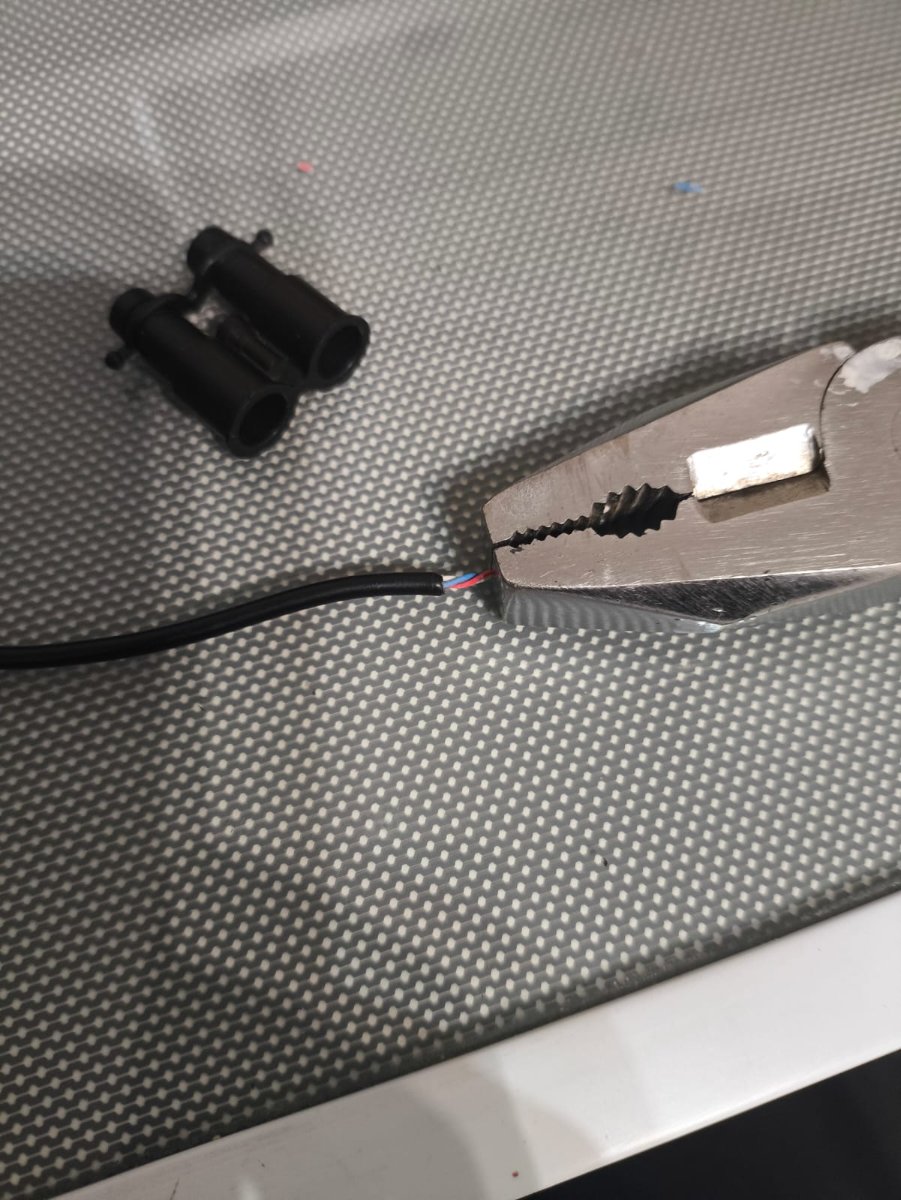

Hola compañeros, tenía unos prismáticos sin su cordon, y se me ocurrió esta idea que quisiera compartir, si hay otro tutorial, pido disculpas y que Webmaster quite el mío.
-Busqué un cable negro de sonido y le quité los cables internos tirando de ellos sin que se rompieran dejándolo hueco.

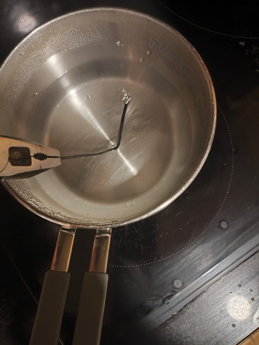

-En un recipiente con agua hirviendo lo sumergí cogido por ambos extremos con dos alicates respectivamente.
-Despues de unos segundos lo saqué y tensé el cable con cuidado de no romperlo, pero disminuyendo su diámetro y dejando que se enfriara. Luego lo corté dejándolo un poco mas largo del original.

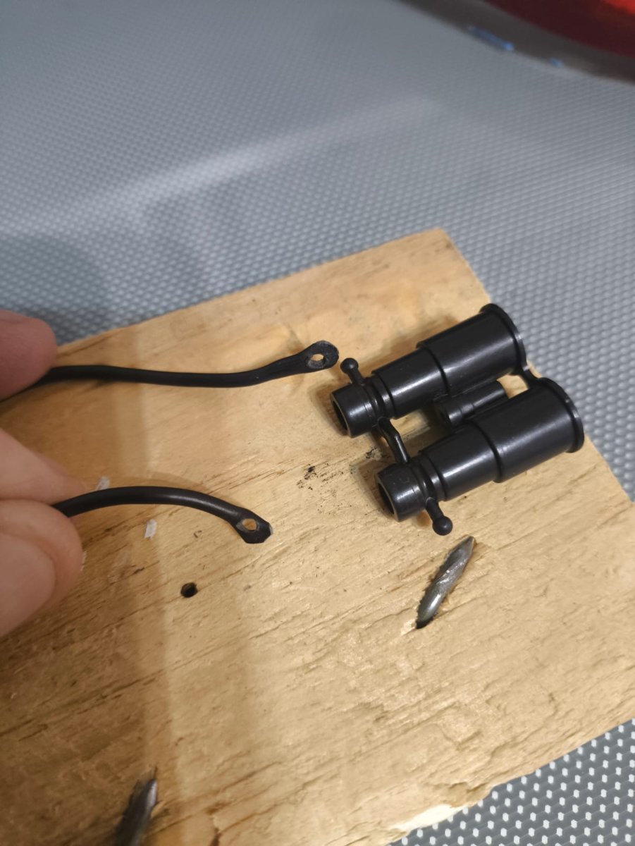

-Con un encendedor calenté ambas puntas y las aplasté con la punta de unos alicates.
-Y para terminar con una broca pequeña efectué un agujero y corté el plastico sobrante dándole forma redonda.

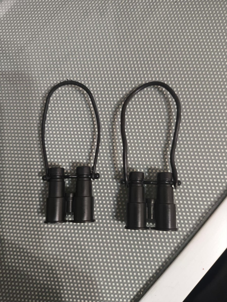

Este cable de sonido era el que tenía, si tenéis uno más delgado, quizás no tengáis que reducirlo en agua hirviendo y os ahorreis esta fase quedando más acorde al original.

:ola: la verdad q es un gran tutorial y muy práctico tengo unos 20 prismáticos q me daba pereza comprar los latiguillos para restaurarlos y con tu tutorial tengo la solución y el entretenimiento :ola:
Mensajes: 2830
Re: Cordón prismaticos
Pues sí, muy buena solución e inventiva. Y parece que ha quedado prácticamente como el original. :aplausos2 :aplausos2 :aplausos2 :aplausos2 :aplausos2 :aplausos2 :dedoa: :dedoa:

esta bien,,peto yo lo hago complicandome menos,,corto un trozo de piel negra,,le hago dos cortecitos en los extremos con el cuter,para pasar las bolas y punto
