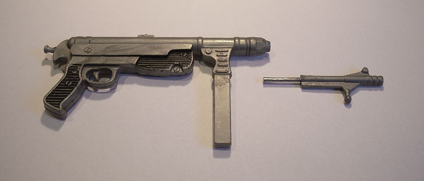

Una de las roturas mas comunes es la del cañón de las armas.
De una manera sencilla, podremos reparar estas armas, quedando incluso mas resistente que antes.
Taladrar

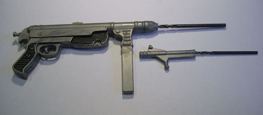

Lo primero que tendremos que hacer, es perforar el cañón para poder introducir en el una varilla metálica. Usaremos una broca de la medida de la varilla.
Después, en el cuerpo del arma, haremos lo mismo, pero con una broca un poco mas grande, ya que como es prácticamente imposible que nos quede perfectamente centrada, esto nos dara un poco de juego para que el cañón quede perfectamente centrado.
insertar varilla
Con un poco de pegamento, primero introducimos la varilla en el cañón, y una vez seco, si no ha quedado bien recta la varilla, la doblamos un poco asta que quede perfectamente alineada.
Luego, hacemos la misma operación con la otra parte de la varilla unida al cañón. Como el agujero será un poco mas grande, nos dará un pequeño juego, para alinear perfectamente el cañón con el cuerpo del arma.

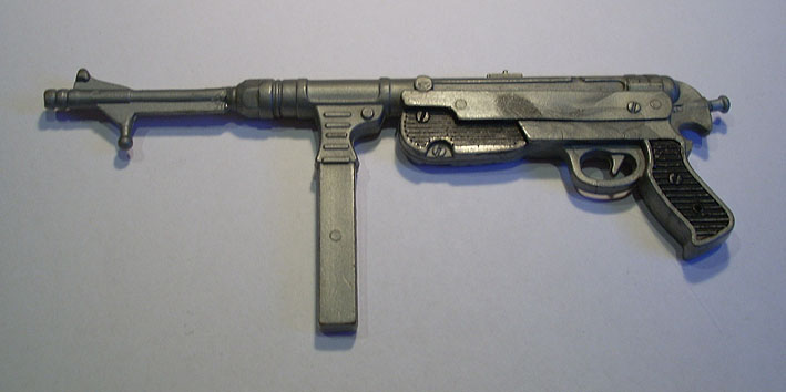

Y este es el resultado. Cabe remarcar que la resistencia del cañón, es mayor que un arma sin reparar, ya que dentro tiene un alma metálica.
